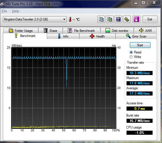

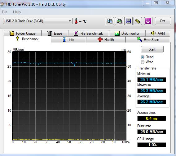

Не е задължително паметта да е скъпа и да е работеща .Пример PIONEER AVH-P4000DVD не разпознава usb флаш kingston 2 Gb и A-DATA 8 Gb .В момента колкото и да е смешно ползвам преходник usb към sd карта на цена 4 лв.PIONEER-а чете та се къса и не се интересува каква е марката на sd картата :да: .Всичко зависи какъв чип стои в флашката и прави връзката с паметта .
morrty "BANKING" означава че плеъра чете имената на фаиловете с цел после като търсиш песни с лупичката да става по-бързо .Ако времето е прекалено дълго това означава че са много файловете или скороста на четене на флашката е ниска.За тест на флашката може да се ползва HDtune pro .Показвам няколко снимки на тестове kingston 17 Mb/s и A-DATA 26 Mb/s скорост на четене .За съжаление търговците много често крият този параметър и обявяват само обема на флашката .

ха ха сега я тествах ебаси мах.17 мегабита в сек
