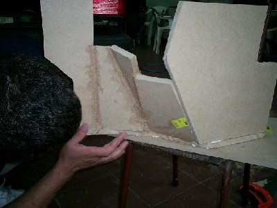

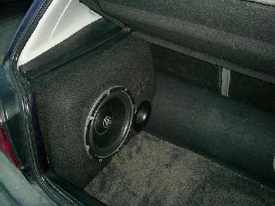

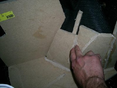

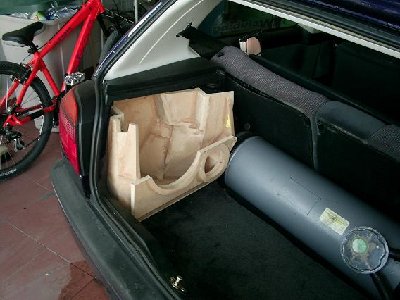

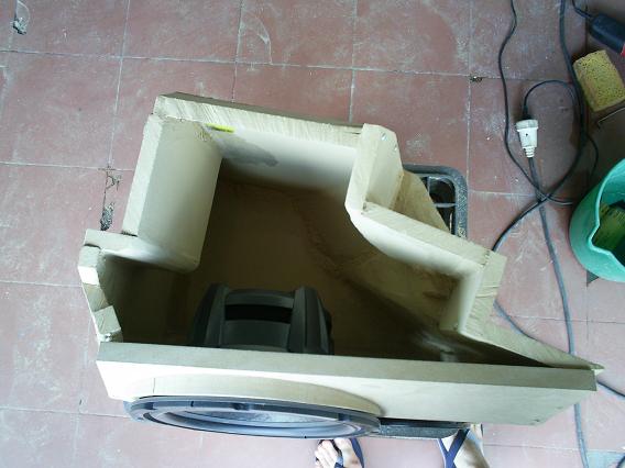

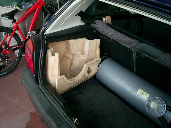

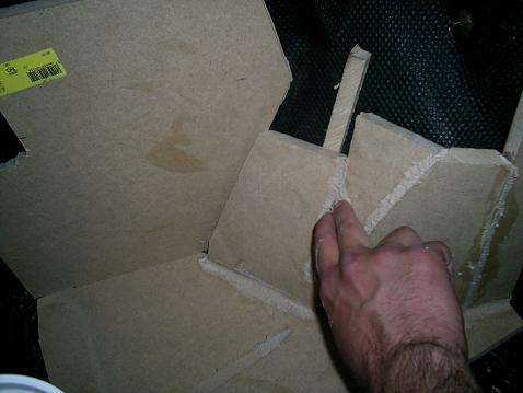

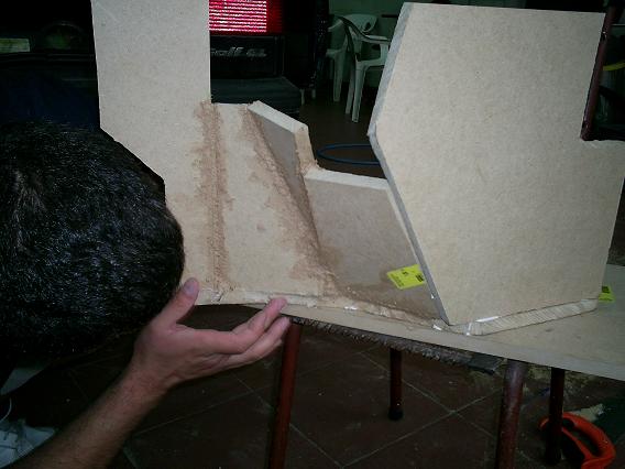

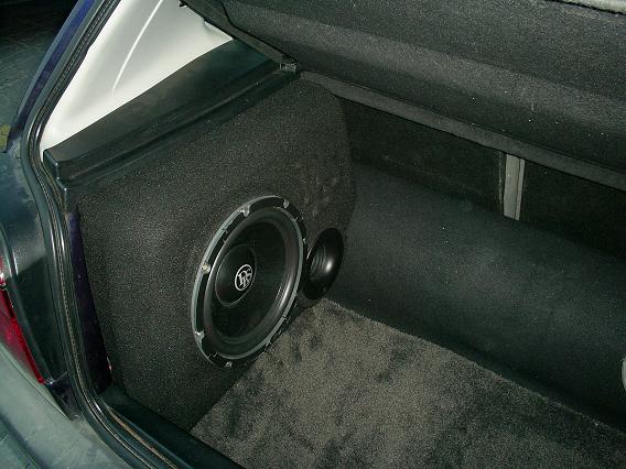

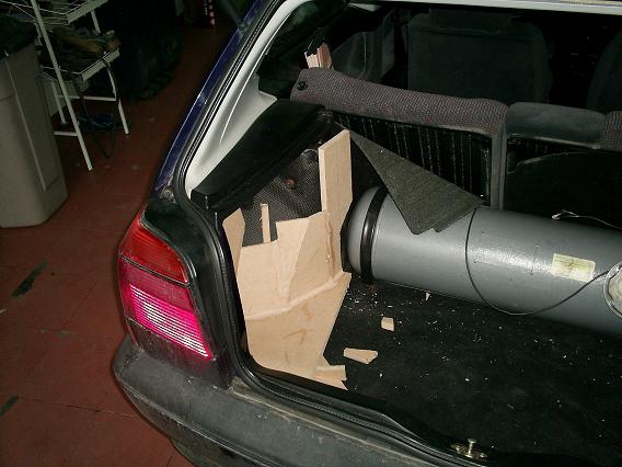

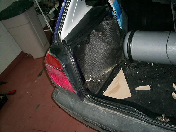

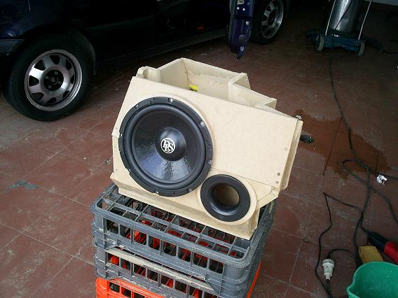

Здравейте, реших и аз да пусна тема за това как може да се направи вграден субуфер в колата, така че да ви остане максимално багажно пространство! Ето малко снимки и ако имате въпроси, питайте :D

браво :applause: :applause: красота и това със емблемата :bowdown :bowdown

колега да те питам с какво лепило лепиш плоскостите и какво е лепилото а самта облицовка на кутията.Как го оразмери говорителя и как е звука след постигнатото.

И на мен ми е интересно как измери обема на бокса?Кажи и нещо повече за баса и усилвателя.Ако всичко е вързано сподели мение,пък ако ти се занимава направи и един клип.Не че ще даде ясна представа ,но все пак...

:beer Значи лепилото което използвах за бокса е лепило за дърво на Moment,там кадето е лепено с това лепило не се разлепва а се чупи самият матрерял около него :D Доста е здраво, но е само за дърво mhihi А лепилото с което се лепи тепиха на бокса и на декорацията, в случая е на DLS, то тук в този проект всичко е на DLS, това си е желание на клиента :wink: Този тип лепила са в флакони под налягане има такива и на 3M и на Phonocar както и на други марки предполагам :roll: Те се използват за тапициране, но не на кожа а на платове и тепих, за кожите си има по-яки лепила :wink: Що се отнася до това колко литра е обема на кутията, всичко е правено по книшката на говорителя и най-лесно се измерва с вода :wink: в пликчета :!: Спокойно мога да кажа, че субуфера слиза до 25Hz :wink: толкова му дават и производителите и това след разрабодката на говорителя разбира се!

Браво колеги ;) обаче сложете една предпазна решетка че този суб ще го прецалате.

:да: Има си грил на DLS, но на снимките не е сложен, купихме го по късно :да:

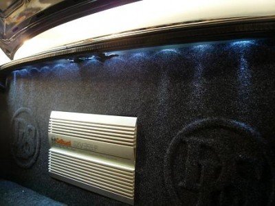

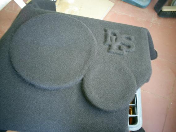

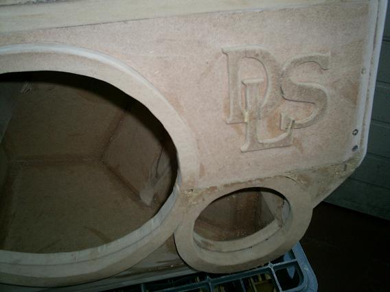

п.с. Колега емблемата на CNC ли е правена или игра с оберфрезата ? чисто любопитство :Mr Green Fun

Здр, на всички :beer Емблемата на DLS e иэряэана от друга плоскост и след това е залепена върху бокса :wink: не са иэползвани машини освен зеге! Що се отнася до това колко излиза един такъв бокс, ще пиша на лични за да не правя реклама :roll: Иначе времето за да се направи такъв бокс и вграждане на усилвател е около два дни як труд :D
Ето още една снимка за подобна емблема на DLS, за да добиете по-добра представа как е направена mhihi
