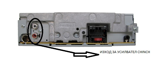

Ако оригиналния ти касетофон няма тези,оградените неща на снимката забрави за усилвател.
.Чейнджърите по принцип нямат изходи за усилвател.

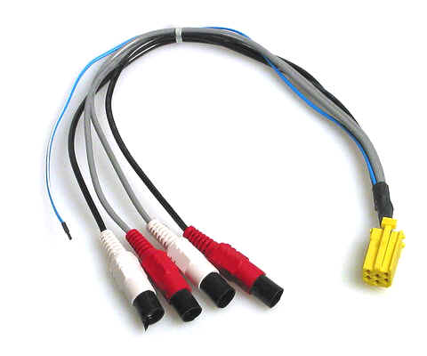

Ако си с гама 5 със сигурност поддържа.Само че трябва една преходна букса която се включва отзад в гамата и на другия си край вади 4 чинча за изход за усилвател и ремоте за усилвателя . Ако те интересува нещо повече драсни едно лично.Имам и схема на гама5 на изходите отзад на касетофона.

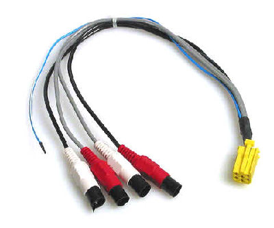

Касетофонът ти е модел Gamma - V.
Разположението на изводите в куплунзите, според http://www.ertasvc.ru/tovar/527.htm на задната част са, както е показано на втората картинка. Да свържеш усилвател ще ти е най-лесно чрез куплунг с кабели като на първата. Има ги по магазините, вкл. в Техномаркет, ако не се лъжа.
