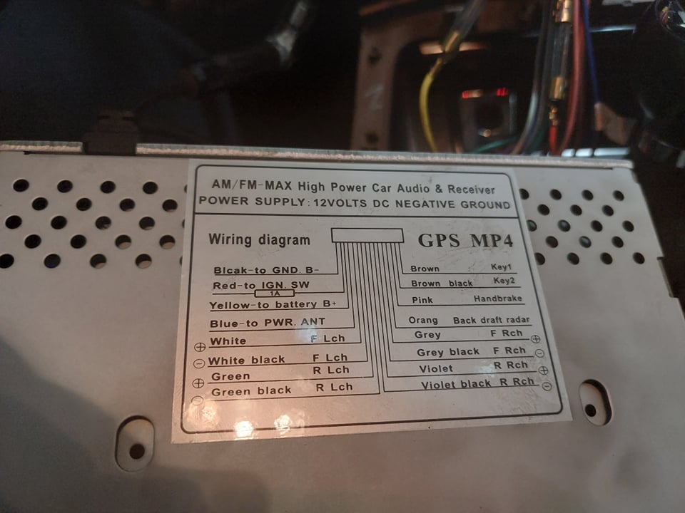

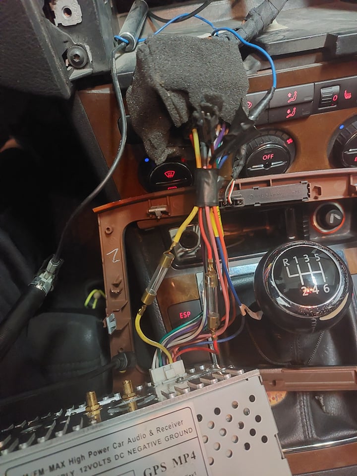

Малко да събудя темата, някой може ли да ми каже, как да направя CD-то да се гаси, като извадя ключа, защото дори и да разменя кабелите на жълтият и черният нищо не се получава. И др което е акумулатор на 2г след 7 дена колата трудно пали, което ме навежда на мисълта, че си дърпа ток от ЦД-то, само това не е оригинално по колата, а и колата даже е в подземен гараж на 10- 15градуса. Колата е Passat b6, CD китаец, не знам повече

На b6 прекъснатият плюс е по кан. Китаеца трябва да има кутийка с канбус декодер. Ако нямаш такава издърпай един плюс на контакт от бушоните и го свържи с червеният плюс на китаеца. Преди това го извади от буксата този червен плюс.
На буксата ти остават жълтият и черният, а червеният да ходи към бушоните.

Не съм много наясно кое как да направя, някакви координати на някой наясно от София, който може това да ми го направи :)
