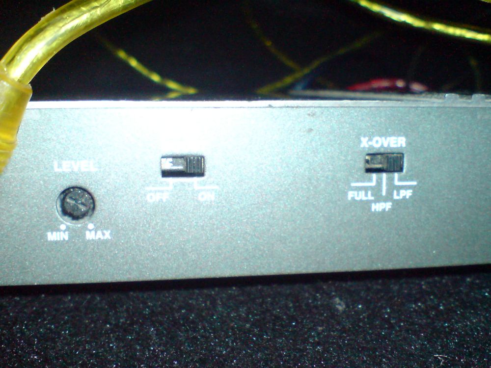

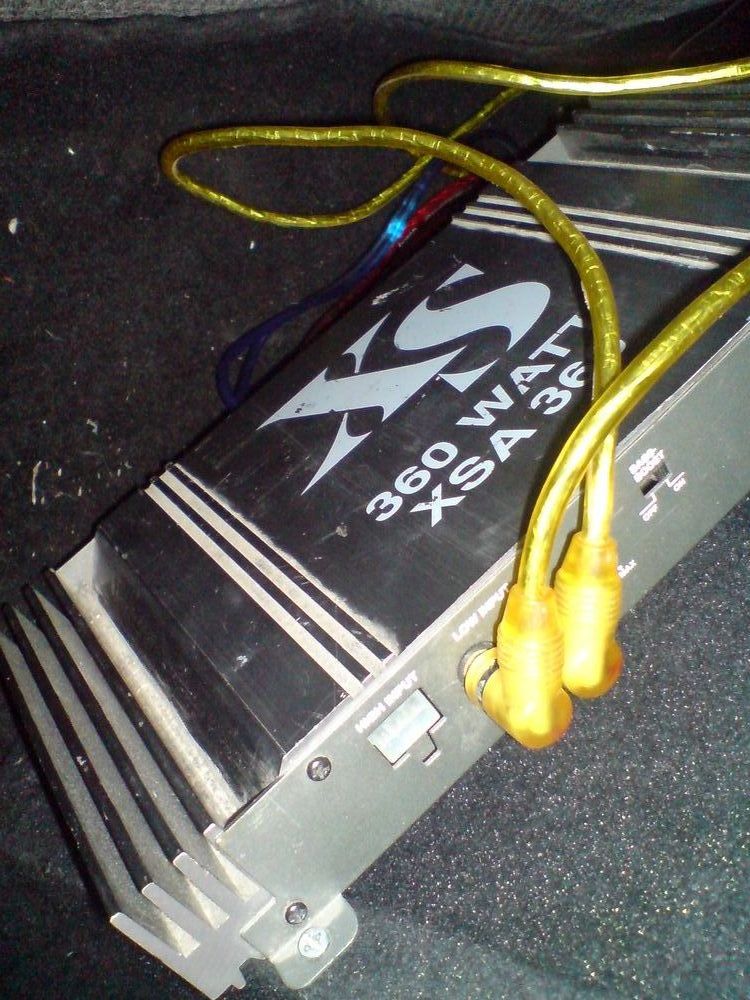

Искам да настроя усилватела да свири максимално добре, значи усилватела е марка XS XSA 360w има финкция bass boots on/of, x-over с три степени на настрйка и chanel level min/max, силата на усилватела е пусната малко след средата, bass boots на "on", x-over като го купих беше поставен на full и малко гъгреше като се увеличи повече от cd-то и го преместих по-средата и баса намаля, но не гъгреше, днес реших да пипна този филтър и го преместих на другото съкръщение /не помна как се пише/ и баса и вибрациите се увеличиха усезаемо без да гъгри, може ли някой да ми обясни как да си настроя усилвателя най-точно, също и от cd-то има настройка subboofer -10/+10 аз съм го сложил на +5!

тъябва да постнеш реална снимика на усилвателя(желателно снимана на макро режим за да се чете)
Иначе от X-over трябва да е на LPF, басбуста на вкус и др. работи също...
Демек почваш да въртиш кранчетата докато най добре ти пасне

Евала колегa, изключих функция "lound" от cd-то sony gt434u, на усилвателя настройката x-over е на lpf, силата на усилвателя е малко след средата!
Сега кърти няма гъгрене имам чувство, че ще изкърти задния капак!

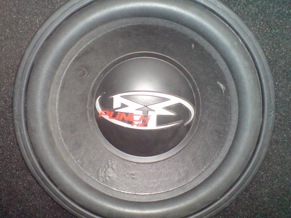

Колеги кажете ми какво означават функциите x-over и bass boots, също какво мислите за тази марка говорители Rockford Fosgate!

Х-оувъра определя какви честоти да пуща усилватела на изходите
В момента е настроен само за ниски честоти(без среди и високи)
Ако го оставиш на flat(средата или там както се води) пропуща целия честотен диапазон
Ако е на HPF реже ниските честоти от определена граница(то може би има и допълнителна настройка за това)
Така като гледам усилватела си мисля, че идва малко слаб за баса...
Но за да е всичко сигурно(ако искаш де) дай марка и точен модел на усилватела и говоритела за да видя каква е хавата.
каква ти е касата на суб-а?
