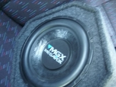

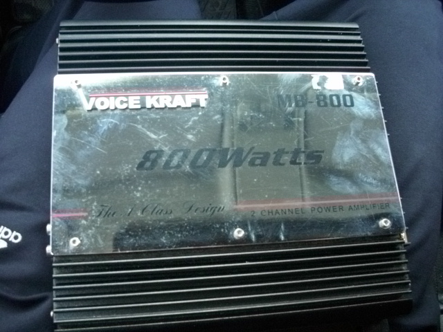

Здравейте, предлагат ми туба и усилвател чийто характеристики са неивестни.Тубата е Megavox с диаметър 30 см. :arrow: Усилвателят е Voice Craft. :arrow: Та въпроса ми е , добри ли са като марка,модел? Какви пари да им дам , за да не ме преметнат? Какви кабели ще ми трябват ? И ще мога ли да сложа прекъсвач до бутона за задното стъкло. Благодаря на отзовалите се :bowdown

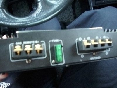

Кабелите зависят от консумацията на ток на усилвателя. Кажи с какви предпазител/и е усилвателя и ще ти кажа какви кабели ти трябват.
Няма нужда да слагаш прекъсвач, връзваш ремоута на усилвателя към ремоута на сиди-то и така като си пуснещ сидито ти се включва и усилвателя.
За усилвателя нищо немога да кажа. Говорителя неелош, ако е на тънка цена става.

Ааа извинявай, не съм много навътре с материяла , къде мога да видя препазителя какъв е евентуално? :oops: А относно прекъсвача , просто се налага. Колата не се използва само от мен.

Прекъсвача го слгаш на ремоут кабела.
А предпазителите можеш да ги видиш на усилвателя.

120 лева. Относно предпазителя , стандартен бушон ?
П.С. Всъщност какво им е специалното на кабелите ? Не стават ли по дебелички кабели с по добело гумено оплътнение
Е с определена дебелина ти трябват. Кажи колко Амперов е предпазителя, това питам а не какъв е на вид.

30. Извинявай , ако те дразня с невежеството си :oops:

Принципно при горе-долу 5 м дължина на кабела можеш да си сложиш по 1 кв.мм кабел за всеки 5А консумация.В интернет има таблици, по които можеш да видиш на база консумация и дължина на кабела, какво сечение ти трябва. В твоя случай, ако приемем чисто теоритично,че максималната консумация е 30А, то тогава и 6 кв.мм кабел ти е достатъчен.С цел по-малко загуби на напрежение аз бих те посъветвал да сложиш 8 или 10 кв.мм кабел.
Да не забравиш и бушон да сложиш близо до плюсовата клема на акумулатора.Той се слага ако случайно захранващия кабел се опре някъде на маса, стане късо съединение и т.н.
Има хубави готови цели комплекти кабели по магазините, в които има захранващи кабели, сигнални, клеми, предпазител и т.н.
