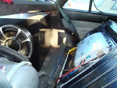

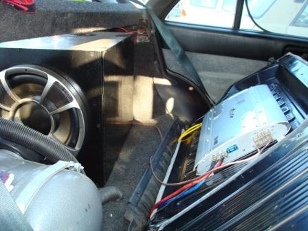

говорителя е блапункт 12 ка сложих го на кората ама нещо не ме кефи как сфири
имам една траба пвц фи 300 слагах я и на трабата с един рефлектор 7 см баса беше много по силен имах чувството че ще паднат огледалата обаче не беше чист а през това време усилватела е бил на моно дали е било заради това

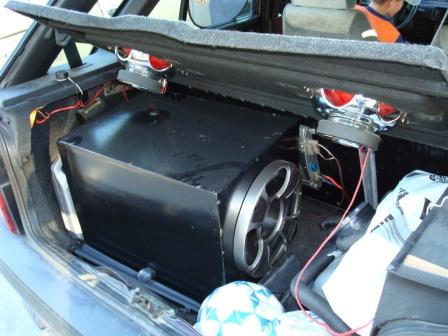

имам и газова снимах багажника ама снимките са много големи даите идея как ще свири по добре
колеги даите идея за баса

Кутия в затворен обем .

то говорителя го дават эа 70 литра отворен с порт широк 10см дълаг 34см ама тия 70 както и да ги вартя не остава място и за каса бира ще трябва да минавам на галони

много са важни и настроиките на усилвателя,ако е тъндър нищо няма да постигнеш този усилвател не е много качествен.даи снимки да видим говорителя или някакви характеристики,ако е като моя го дават за 40 литра затворен обем.

колега с газова сам и лицето дето ще е колоната ще е 46см намислил сам кутия 70 литра излиза на външни размери 40 ми се виждат малко

Дай точния модел на говорителя - точно както е написано на магнита му.
Както го дават(според инфото от теб) май наистина ще е по-добре в по-малкия обем, щом си направил големия и усещаш "мажене" на звука. Това е така, защото в по-големия обем се получават по-големи групови закъснения и по-голям ход на мембраната, което води до излизане на мембраната от линейната й област = големи изкривявания и омазване на звука.
За това дай модела, за да намеря някакви параметри и да пробвам 2-3 симулациийки и ще ти кажа кое е по-удачно за тоя говорител.

и не сам я слагал до сега в кутия беше първа в траба -дънеше яко обаче баса не беше мек
сега е на кората баса е по приятен но доста по слаб
мяста в багажника има 55 45 47 като страната дето ще е колоната е 45 на 47

Re: колеги даите идея за баса
Оригиналната кутия я дават с външен диаметър 33см и височина 48см, което като приспаднеш дебелината на материала и на говорителя идва към 31-32 литра.
По оскъдните параметри публикувани от производителя излиза че най-добре е кутия със затворен обем от 45-50 литра. За 50 литра чист вътрешен обем честотата на -3 децибела ниво ще е около 36-37 херца при групови закъснения под 7 милисекунди, което си е много добре на хартия... Ама наистина какво ще се получи... Не очаквай чудеса
Тук е разисквано за точно тоя говорител:
viewtopic.php?f=12&t=179862&start=0
Не знам дали си си правил труда да търсиш въобще...

кутиятя е почти готова 46 на 44 на 44 външен размер е ще е отворена не сям фен на затворените
незнам само басрефлекс какав да сложа в по голям обем като беше в трабата с 8см широк и 7 дълаг се получаваше доста зле все едно ползваш кколоната за да напомпаш багажника (малак и беше) и се чуда дали ще стане с два такива

кутията не я дупчи за фазоинвертор,
