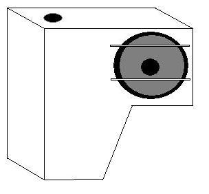

за нещо подобно на тази форма имам предвид

Мнениеот dzwer » Пет 16 апр 2010 11:15
Това е с една идея по-добре, стига да можеш да събереш говорителя там.
Вместо решетка му сложи 2-3 метални пръчки за да го пазят от по-едър багаж.
Басрефлекса на дългата страна, за да не се наложи да го извиваш, ако ти дойде по-дълъг по сметки.

Мнениеот LORD_OF_PAIN » Пет 16 апр 2010 18:30

Мнениеот dzwer » Пет 16 апр 2010 19:35
Най-добре е да е от страната на говорителя или на задната страна.
Дал съм го отгоре за удобство.
Ако го сложиш отпред почти със сигурност ще ползваш коляно за басрефлекса.
