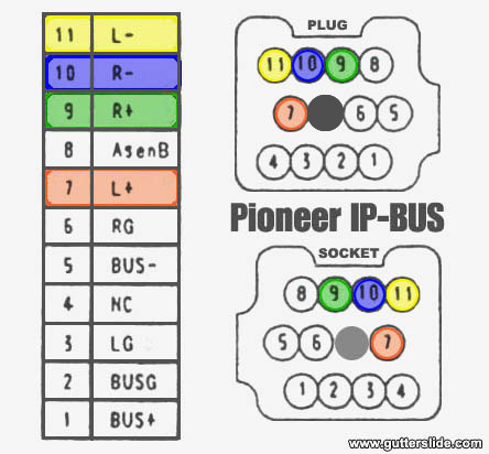

Re: AUX свързване на Pioneer DEH-3630MP?
Има,аз си го направих на 7700!ut.jpg[/attachment]
Georgi.Enchev
Благодаря за схемата. Надявам се живот и здраве, когато се прибера в България да го пробвам
