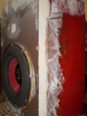

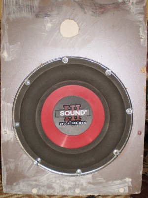

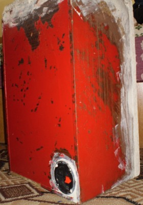

Здравейте колеги.. да ви попитам на моята "скромна" бас-каса
къде да си "сложа" бас-рефлектора и колко см трябва да е той.
Говорителя е Hi-sound 285w 4ohm 8`
касата е със следните размери :
Височина - 43см
Широчина - 26см
Дълбочина - 20см
Знам,че няма външен вид,но тия дни предстой боядисване :P

Потърси малко повече данни за говорителя. Размерът на бас-рефлексната тръба се изчислява на базата на електро-механичните характеристики на говорителя. Мястото, като правило на предната стена на озвучителното тяло (там където е и говорителя), на разстояние примерно равно на диаметъра на мембраната.

troho
Мнения: 156
Регистриран на: Вто 28 юли 2009 22:03
Re: бас-рефлектор
Мнениеот troho » Чет 10 юни 2010 12:47
добре колеги кажете ми какво трябва да направя
рефлектора трябва да е над говорителя ( в моя случай)
какъв трябва да е диаметъра му и колко да е дълег?
Според вас кой ще е най-подходящ
(за размерите на тоя говорител и за парите му,захранван от
система panasonic SA-AK25 бих казал,че свири прекалено доволно)
Благодаря ви за отделеното време :beer :beer :beer

Започваш от най-малкия диаметър например 5см и дължина примерно 10-15 см и скъсяваш тръбата докато започне да ти харесва звука(не съм специалист но съм чел, че за говорители без конкретни характеристики така се прави).Ако не ти харесва звука увеличаваш диаметра на тръбата и така нататък...

Колега,незнам но аз така като смятам 19 литра каса с 12" и порт искаш да слагаш :screwy
Ако питаш мен,на таз 12-ка поне едно 35-43 литра и трябва затворен обем,пък за каса с порт над 50 литра!
Та съвета ми е да правиш друга каса,или поне да не слагаш порт мисля че няма да свирне по добре от това което е в момента.Но наистина този говорител ще свирне по добре в кутия в порт,но си трябват литри със сигурност!

Колега говорителя не е 12-ка а 8-ца... 8) :D
