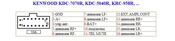

Някой може ли да ми каже кой са + и - на касетофончето-така както гледам предния собственик е изкарал за говорителите кабели,но не и за свързването...Някой може ли да ми помогне?За Golf2 става въпрос,на самата кола знам кои са + и -....Търсих в нета схеми,но нищо не намерих.
Изображение Изображение
Ето за какво касетофонче става въпрос...

червено и жалто на + и черното на - :да:

Мнениеот desislav69 » Сря 07 юли 2010 12:56
от ляво на червеното трябва да има черно - минусче
червено - плюс ключалка
жълто -плюсче
синьото - контролно захранване на усилвател
сивите- десни предни колони (с черните ивици е минуса)
белите- ляви предни
под сивите трябваше да има лилави- десни задни
зелените-ляви задни

А това черното тук за какво е?На стария касетофон на него е вързан -(по същия начин,стария касетофон е Votex)...Да не би да трябва и тук да вържа -?Не гледайте че няма бушонче,има смених го,защото старото незнайно защо беше изгоряло....

Тоя кабел мисля че трябва да е за антената :да:

черния е маса, слагана допълнително
хвани жълтия на плюс и този черен на маса и виж дали ще запали.

Тая черната стърчащата жица трябва да е минуса. И предполагам е така, защото на твоята букса го няма кабела за минус. Имам го същия касетофон, обаче отказа в един слънчев ден.
