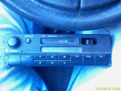

Колеги,
помогнете ми с това радио Alpha CC
При включване изписва само SAFE и не реагира на никой от бутоните. Знам, че е антика но мога да му подкарам поне тунера ако кажете как.
Ето всички номера:
VWZ1Z1P9029169
7 634 840 060
1H0 035 156
На отделна лепенка има 1573, което вероятно е кода но тъй като радиото не реагира - не мога да го вкарам.
Има ли комбинация от копчета или някаква друга магия?
Благодаря!

А като задържиш TA+TP какво става :)
Кода се въвежда с 1,2,3,4 - бутони ,като 1- е за първа цифра ,2- за втора и т.н.
Потвърждава се пак с задържане на TA+TP .
Ако не знаеш кода ,ще трябва да се разкодира радиото ,ако искаш координати на човек който ще ти го направи ,кажи ,ще ти дам :)

не съм пробвал тази комбинация.
сутринта ще опитам.
ако момчето може по номера на радиото да извади кода ще е добре, както става за блаупункт, монтиран в рено, че през нощта тръгвам за море и без радио ще взема да заспя... мерси!
edit:
пробвах и ме пусна да въведа код, което е чудесно...обаче 1573 определено не е кода за това радио...имам още 2 опита... :mrgreen:
хелп!

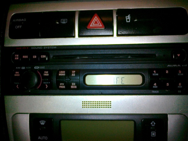

и аз си блокирах СД-то оргинално СД сеат леон изписва ми safe ,може ли някои да ми помогне :bowdown

szr написа:...оргинално СД сеат леон ....
Моделът е ? Парт номер ? Поне снимка да имаше как изглежда :)
Ако не знаеш кода ,търси сервиз да ти го разкодират .

А пред SAFE има ли цифричка ?
Ако ти изписква 2 SAFE ,остави го вкл. да стои 1 час и ще те допусне до въвеждане на кода.

Мнениеот szr » Нед 14 ное 2010 17:10
само safe няма цифра

А остави ли го да стои вкл. ,да показва SAFE ?
Ако не си го остави да стои така ,след час а може и повече ,трябва да ти даде да въвеждаш код.
