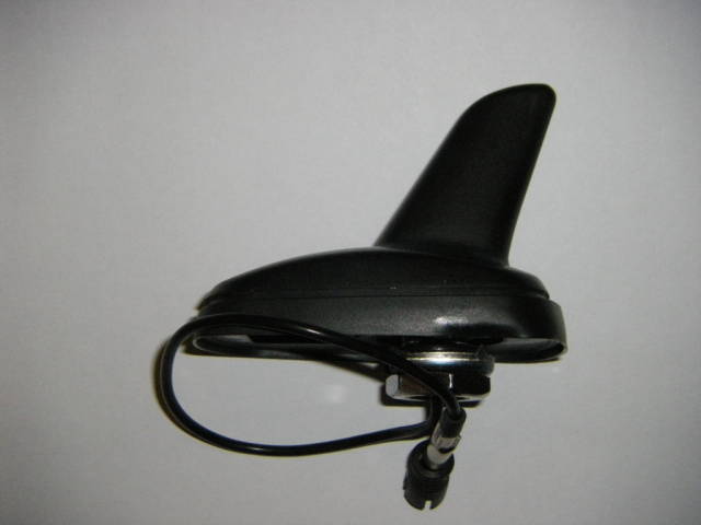

Колеги помагайте взех си антена тип Golf 5 и с нея не хващам нито едно радио като хората към антенката си взех и отделно захранване заштото в самата антенка има платка с части и предполагам че това е усилвател но с една дума радио пак няма :(

Колега различни типове са,акуловите перки.Поддържат am/fm,gps,gsm,sat radio и комбинации от тея обхвати.По принцип ако е оригинална VAG антена има сериен номер,чрез него разбираш какво може твоята :talk:

Колега hdjfmr, вчера и аз си взех точно същата антена за Golf 5 и ще се мъча да я монтирам на мястото на старата, която ми изкъртиха на Golf 3. Старата антена беше с жак по стандарт DIN. Мисля, че ще е нужно нещо като следния адаптер. Явно усилвателят на антената е с т.нар. "фантомно захранване" и заради това не иска да проработи. Ако си намерил решение на проблема, сподели как става. Иначе мисля да търся схема на адаптер DIN към FAKRA и да си правя самоделка, че при тая цена... :shock

Намерил съм решение на проблема:от старата антена извадих усилвателчето и го монтирах на новата антена за6тото на неиното усилвателче беше изгоряло едно съпротивление и не работеше а за самата антена ти трябва захранване и сега всичко е наред :D
