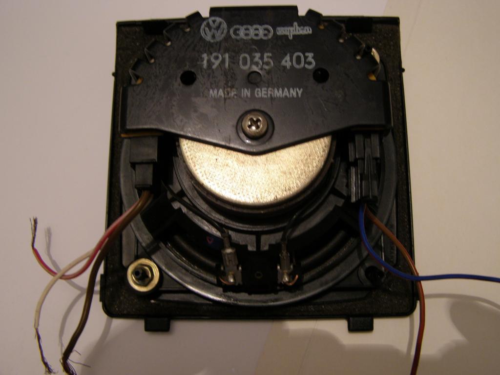

Въпроса ми е следния. Някой знае ли как се сързват кабелите на оригиналните колони тези които са във вратите на голф 2. Разглобих кутията на колоната и гледам 4е си има усилвател и филтър вътре. Конектора е 10 пинов, интерсува ме кое краче за какво е. Отзад на кутичта си пише isophon и някакъв сериен номер 191 035 403 В. Усилвателя гледам че е реализиран с 3 интегрални схеми TDA 1516. Мерси предварително

Аз съм с оригинални колони, които ползват двойна и тройна букси. Къде е този 10 пинов конектор?
Относно снимката:
Двойната букса е музикалния сигнал. Връзва се към съответния канал на 10 пиновата букса на касетофона, масата е обща за двете колони.
Тройната букса е за захранване на усилвателя.
- кафяв: постоянна маса.
- бял: сигнал от касетофона за включване на усилвателя.
- червен + бял: +12V от акумулатора.
Относно снимката:

Това са цветовете и на двата конектора:
1-зелен
2-червен+кафяв
3-червен+черен
4-син+зелен
5-син+кафяв
6-син+бял
7-син+черен
8-кафяв
9-кафяв+черен
10-червен+бял
