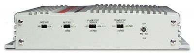

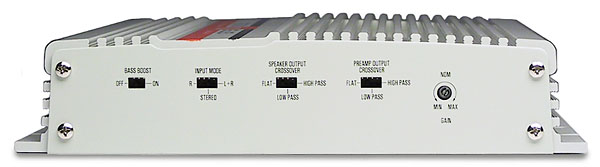

Като гледам от тая снимка си има HP и LP филтри или нещо се бъркам:

Да ама това е XM 5540 F, а моя е само XM 5540 и няма никакви настройки.

Е тогава става сложно. х311 като има само един изход ще се наложи да използваш някакъв активен крос-оувър преди усилвателя. Моце и с пасивни филтри след усилвателя ама за събуфера филтъра ако е на 80-100Hz ще е нещо страшно от към тегло и размери, а и цена.
Съветвам те да го пуснеш фулрейндж да храни предни и задни колони, а за субчето да си намериш някакво 2-канални с филтри. Също така те съветвам да си вземеш Y кабел качествен защото тези разклонители дето си дал за пример са под всякаква критика като качество особенно тоя:
