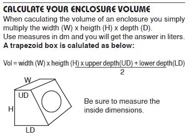

Здравейте купих си гореспоменатия говорител но нещо немога да наглася касата . В момента е в каса с обем около 17 литра в книжката му пише , че трябва да е от 20 до 25 в зависимост от желаните честоти . Може ли някой да ми даде примерни размери или да ми сметне обема на тази с която съм в момента , за да мога да се ориентирам дали да събирам по-голяма. Размери : W 370mm ; H 360mm ; LD 340mm ; UD 258 mm (външни) дебелина на стените 19мм
ето линк с мануала за него : http://www.dls.se/files/194/2/Man_KW_subs_eng.pdf
има една формула вътре за пресмятане на обем но не съм на ти с математиката :oops:
ето я и нея

Колега, формулата е елементарна. Написали са ти го: за да получиш обема в литри, размерността на стените е в дециметри. Един дециметър е равен на 10 сантиметра. Просто замести числата, като съобразиш дебелината на плоскостите :beer

елементарна е наистина но просто нямаше кой да спи в училище и може би бъркам нещо (3.7 x 3.6 x 2.58 + 3.4):2 = 18.8828 смятам я по този начин и ми излиза за външен обем около 19 литра (знам че не се мери външно) но както и да го погледна е малко . Цял ден си играя с този bassbox6 и освен да ме обърка нищо друго не успя да направи .

Грешката ти е в уравнението. 3.7 x [3.6 x (2.58 + 3.4):2]= 39.9l
Първо смяташ лицето на трапеца, което е равно на H x (UD + LD): 2 чак тогава получения резултат умножаваш по широчината W ;)
А ако измери вътрешните размери резултата ще е съвсем различен. BTW какъв е тоя мат'рял 19мм, повечето са със стандартна дебелина - 18мм?
ако съм прав за 18мм дебелина на материала за да получим вътрешните размери трябва да извадим 2х18 от всички размери. Или W=3,34dm, H=3,24dm, LD=3,04 и UD=2,22dm
3.34 x [3.24 x (2.22 + 3.04):2]= 30.41l
Та сега виждаш колко е важно да се работи с точните размери ;)

По мойте сметки излиза 28.4 литра :mrgreen: при 18мм материал

н=Незнам направо ме размаза тази формула като я гледам вътре едвам ще завра една туба около 5 литра ,което ме навява на мисълта ,че е доста по малко от тези сметки ... 2 мнения различни програмата ми пише трето незнам кой да слушам вече ... 19 мм е незнам какъв е този материал . ще сглобя една нова кутия която по моите изчисления е 25.2 литра и ще поствам какво е станало .

Ами определено затворен обем както ми го пише в книжката, не търся сила търся качество просто да ми уплътнява честотния диапазон, който не могат да изкарат заводските говорители :) Ватичката вече съм се оборудвал немога да сметна размерите на кутията имам вътрешните изчислени но незная как да прибавя дебелината на стените за да пасне всичко .

18мм мисля,че са достатъчни за това басче.То за тази кутия затворен обем няма да отиде много материал,че да търсиш къде е най-ефтино,мини през практикер,бриколаж и купувай.Иначе за изчисляването на кутията,към всяка една от страните прибавяш дебелината на материала умножено по две,примерно ако е 18мм, прибавяш 36 мм.Успех! :да:
