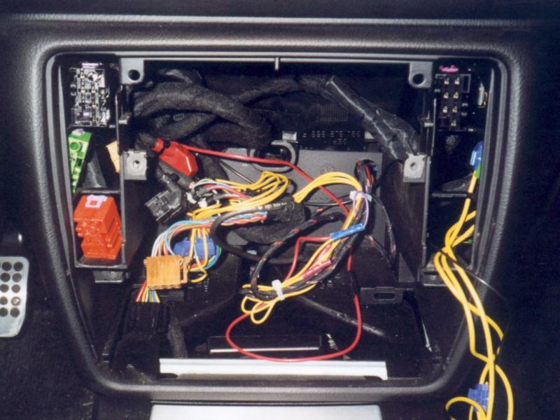

Притежавам Пасат б5 1998г. и искам да му монтирам навигация от тип MCD. Закупих лицевия панел, чрез който да заменя текущия за поставяне на радио с единична височина към такъв за двойна. Интересува ме как точно да преправя вътрешната част и по-точно тази, където преди е бил климатроника. Той ще слезе най-отдолу, но липсват двете "уши" за закрепване. Има ли възможност вътрешната част да се смени или трябва да се реже.

мисля че трябва да смениш и вътрешната част за да се закрепи това което ще слагаш

Ето в тази тема има описан процеса по монтаж. Там сменя този въздуховод,
