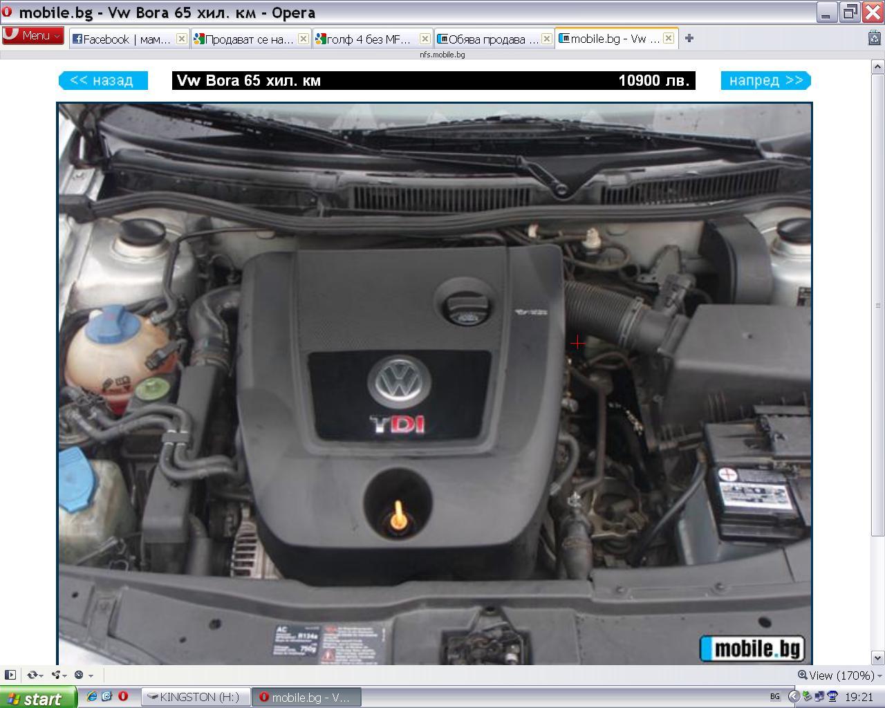

http://www.emotors.ca/articles/53.aspx
Там където е червеното кръстче имам гумена тапа към купето.

Не става там или поне не е добре да бъде прокаран там ,защото тази тапа излиза точно зад педала на газта (тя е за жило) !! :012:

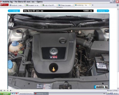

Имаш прекаран сноп кабели в купето точно до ABS помпата ,посочил съм със стрелка ,аз от там съм го прекаръл и излиза вътре точно под бушоните ! :012:

Моят 35кв. кабел е прекаран точно по тази кабелна скара.За целта трябва да развиеш филтарната кутия и да я махнеш,за да си освободиш фронт за работа!
