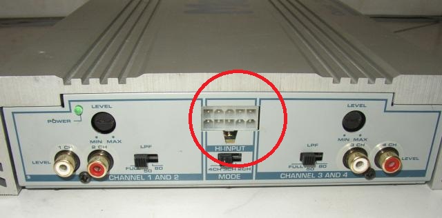

На усилвателя има една букса която съм оградил някои знаели за какво се използва..
снимката е на колега от форума..

Това ти са входовете за високо ниво - Ако касетофона ти примерно няма чинчове може да се вкарат кабелите от касетофона които отиват към колонките по принцип и от тях усилвателя си взима сигнал .Надявам се си ме разбрал .
