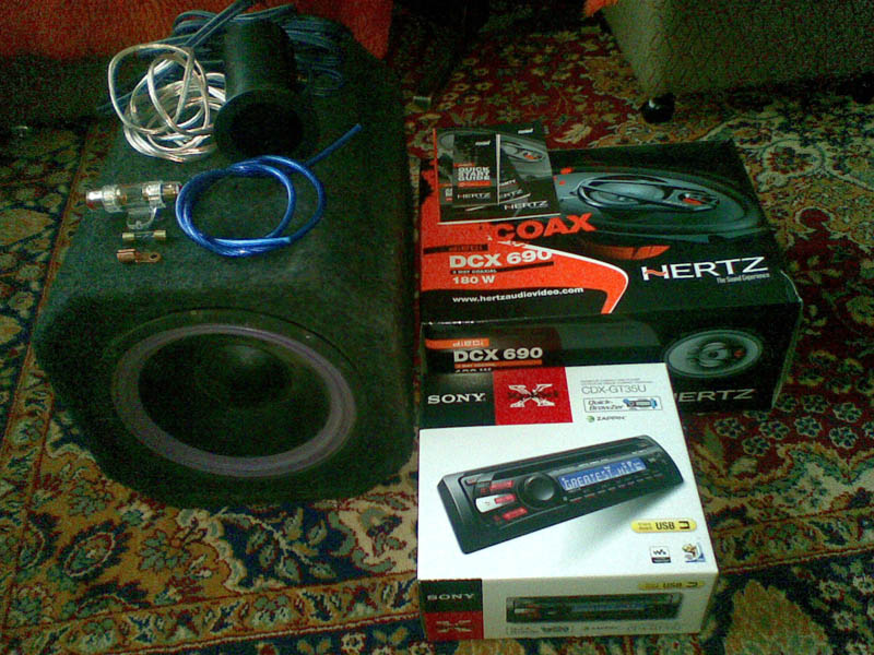

След това си направих подарък за рождения ден и взех CD-то Sony CDX35U поради простата причина, че исках да е ново и да го купя на момента, а и за мен Сони са си надежни и хващат хубаво радио + това ми трябваше CD с USB вход ;)
След това реших да подменя елипсите отзад като за целта избрах не толкова безизвестните Hertz DCX 690

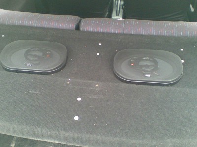

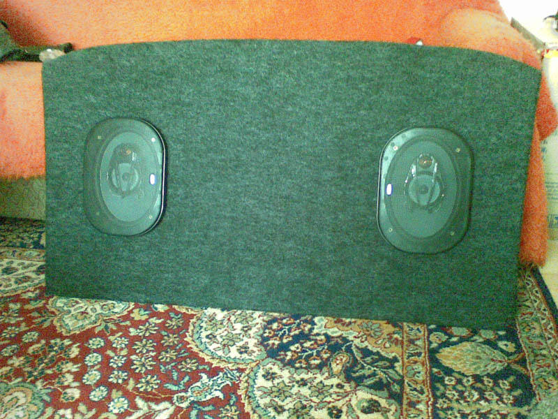

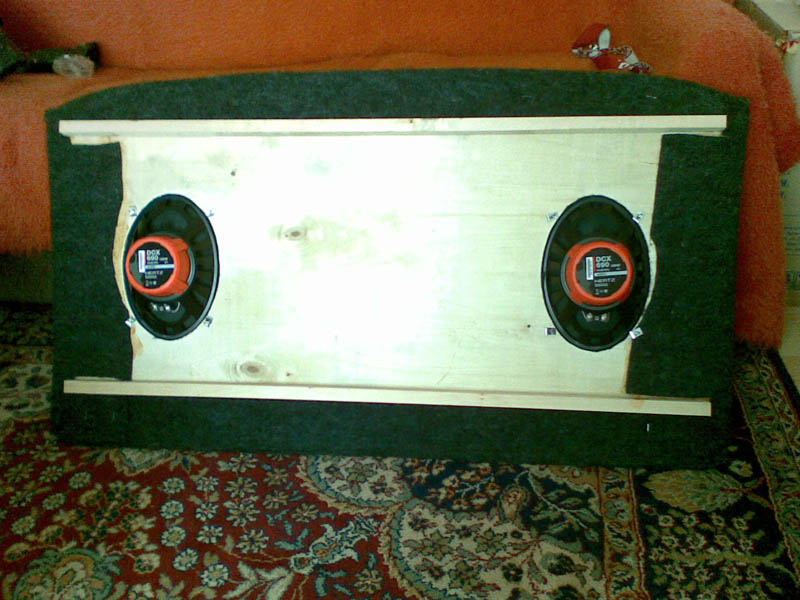

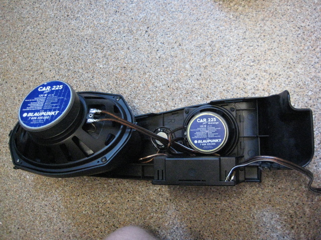

Реших да подменя кабелите за елипсите,а и да си направя друга по-стабилна кора, за която да са здраво захванати и максимално раздалечени. За това ги поставих по този начин
това е старата кора
Звученето беше прилично,но елипсите по-скоро пищят от колкото да вадят бас :screwy

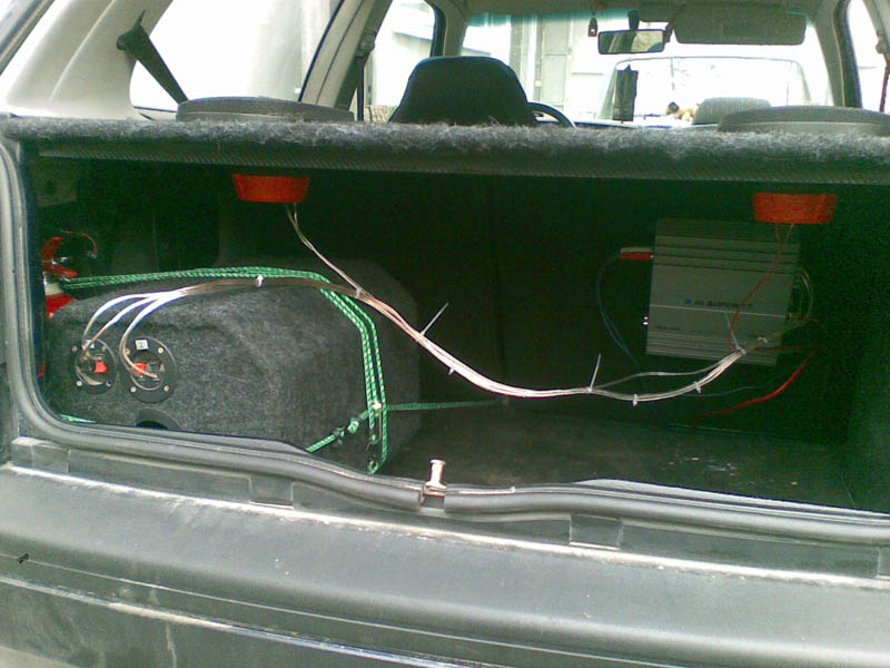

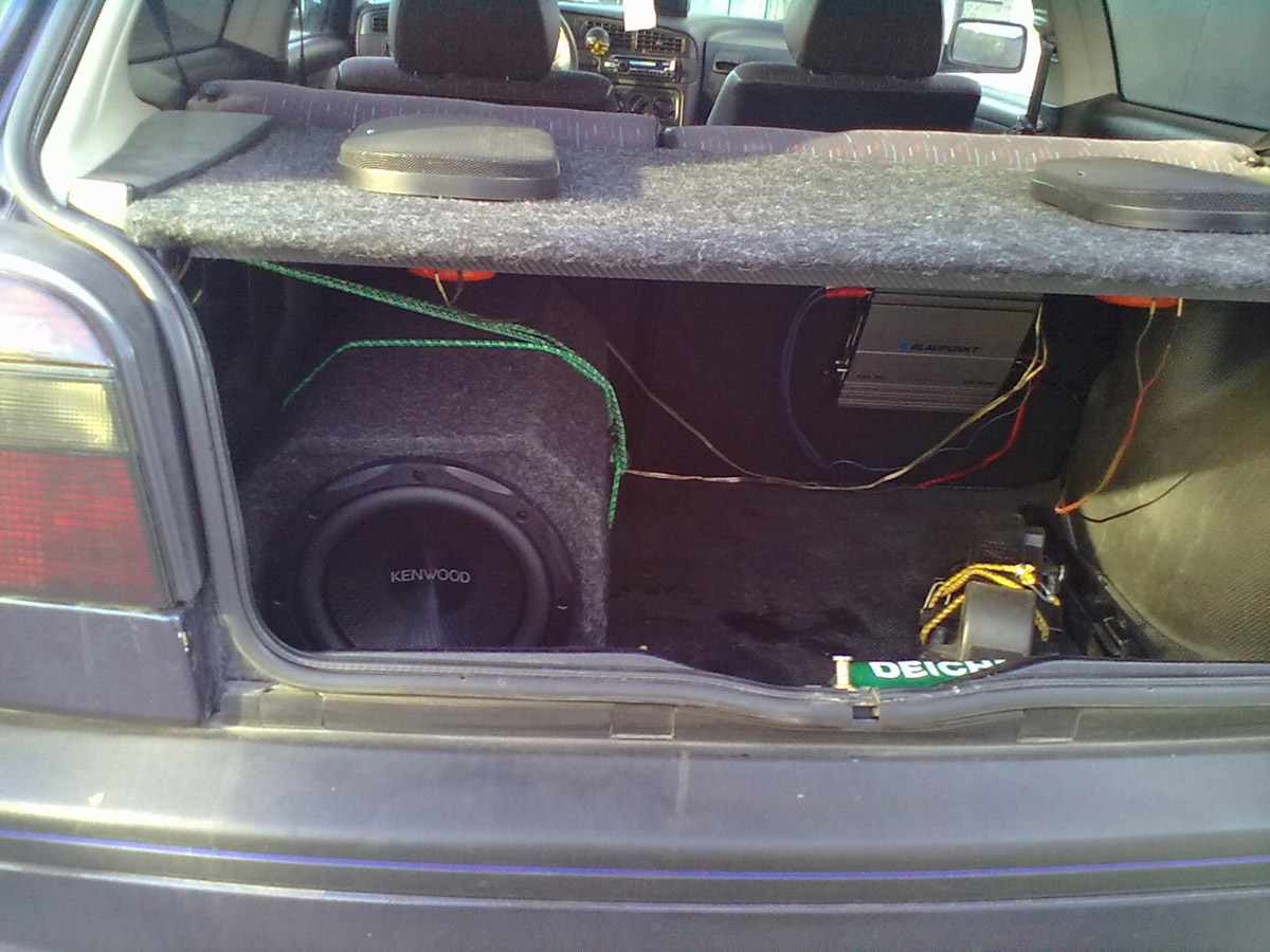

Тези дни си купих и едно усилвателче Blaupunkt за 10-ката.
навързах си кабели едно друго и сега най-накрая съм доволен mhihi
Добре е приятелю ама кабелите отзад що не ги попревържеш и да ги поскриеш-ще стане още по-добре. :wink:

Джобовете на предните врати са страхотна рядкост. Правени са от Blaupunkt в добрите им времена специално за VW. Лошото, е че обема и басрефлекса са смятани за точно определен говорител на Blaupunkt ама може и да се догоди и за други.
Това, което ме стряска, е че твърдиш, че елипсите нямат никакъв бас и ме навежда на мисълта, че може едната да е вързана на опъки и да свирят в противофаза. Сега както си със събуфер ще е добре да се замислиш на елипсите да им направиш обеми.

Леко ги поприбрах просто нямах време тези дни пък и кабелни обукви купувах днес :) сега обаче ще видя да сменя кабелите на баса,че късички ми идват, пък искам да ги прекарам някъде отзад иначе колкото можах ги поприбрах и плюса и минуса и чинчовете ги бутнах по навътре под седалките :drunk
Чудя се само басчето как ще е по-удачно да го разположа дали говорителя да сочи навътре както в случая или да е настрани дали е от толкова голямо значение? :roll:
nokiangage
Мнения: 3374
Автомобил: Passat B3 - 35i
Местоположение: Плевен, Варна
Re: Моето скромно проектче
Мнениеот nokiangage » Пон 09 май 2011 17:06
Поздравления за предните кори - супер са!!! :да:
За баса - премести го малко, защото сега май въздухоотвода бие точно в гредата под багажника...Според мен като отвориш багажника трябва да виждаш говорителя, а въздухоотвода/басрефлектор да бъде към седалките. Но нека все пак и другите колеги споделят :beer

За тубата си спомням, че гледах в нета някакви снимки на разположението на кутия в багажника.При комби и хетчбек говорителя трябва да гледа кам вратата на багажника, а при седана обратно.Аз съм пробвал на комби и на хетчбек-когато говорителя е към седалките свири по-малко :? Или се заблуждавам или е така.Иначе за + и - на говорителите, най-лесно се хваща с мултицет дали са объркани.Включваш го на 20 волта и мериш.Червената щипка ти е плюс.Ако ти изпише стойност с минус отпред, значи са объркани.

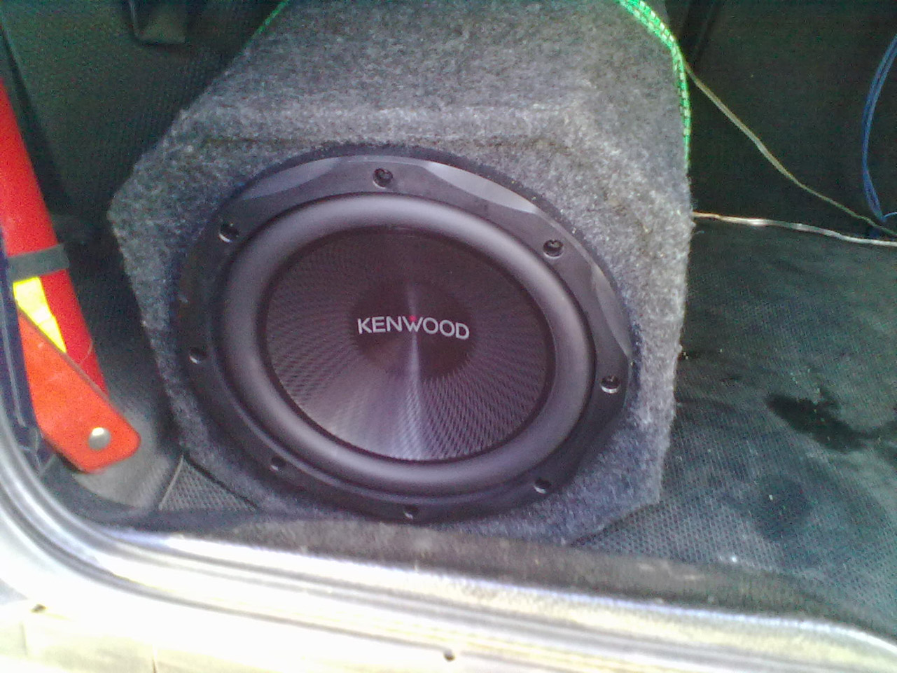

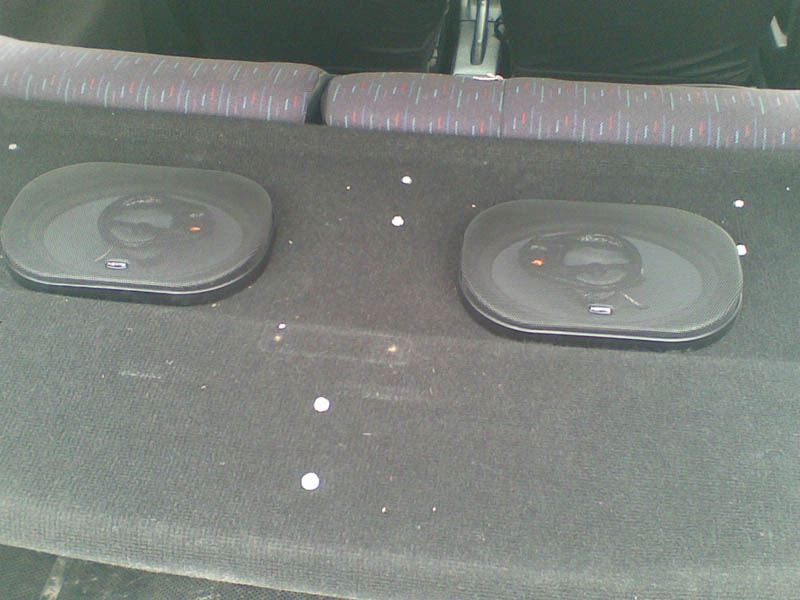

Мнениеот G-HELL » Пон 29 окт 2012 5:40

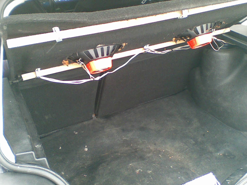

Малко да издухаме прахта на тази тема :wink: Вече сме с ново говорителче scare
Ето как е и на колата
Трябва да видя кабелите малко да поуправя. Сега като, че ли ще трябва малко по-мощен усилвател, нова кутия и се замислям да правя нова кора на багажника без говорители и да търся или задни кори за двувратка с място за говорители или това ->
Но на този етап ще оставя нещата така :wink:

Ти с тая солидна кора, с която си в момента ако някой те изтряска отзад и возиш хора на задната седалка кората направо ще им отсече главите. Те оригиналните затова са толкова кекави...
А за какво изобщо са ти говорители отзад?
