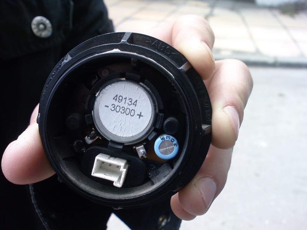

От BMW са,но не знам какъв модел...Интересува ме за какво са 3те крачета.Търсих из нета,но не намерих.Някой ако има идея да споделя:

Колеги,ето ги пищялките
http://www.ecstuning.com/BMW-E36-M3-S52 ... /ES181772/
Интересното е,че са 8ома...Въпроса ми е как да ги свържа,така и така не намирам схема на 3те крачета :banghead:

Кво ти пука,виж на магнита ти е означено кое какво е,връзвай и свиркай eusa

Да,ама няма да свирят пълноценно ми се струва...Виж все пак и кондензатор има... :? :roll: А и са 8 ома :| :idea: :?:

Плюса се свързва за кондензатора, а минуса на минуса на говорителя.

Ще свирят,не се притеснявай,той кондензатора си е свързан.

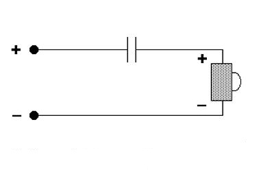

С + отгоре на кондензатора и - на -са свирят суупер слабо,а с + на + и - на - си свирят много силно,ама вядят и глас :shock Нормално ли е това?Пробвах сложих + в трите пинчета,а - на - и пак свирят много силно с глас... :roll:

Високите имат кондензатор.Както каза колегата.+ на кондензатора и това е.Не очаквай да крещят на убиване.Така както им редиш тоците освен да починат скоро друго няма какво да стане.

Този е достатъчен.Нормално да вадят глас,стига да не се мъчат да пеят като средни,ако е така,то значи че първото свързване на което казваш че е слабо е правилното.

Кондензаторът играе ролята на филтър, който пуска само високите честоти, над определени херци. Като ги включиш след него, пускаш цялата честотна лента на сигнала и затова се чува и глас. Правилно е да ги включиш преди кондензатора. Така минават само честотите, които пищялките могат да възпроизведат без изкривяване. Нали все пак са само пищялки. Основния сигнал се възпроизвежда от останалите високоговорители.
