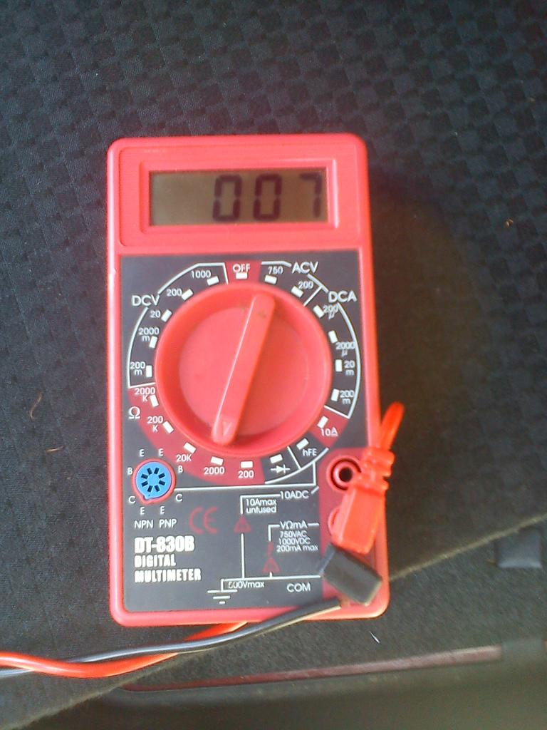

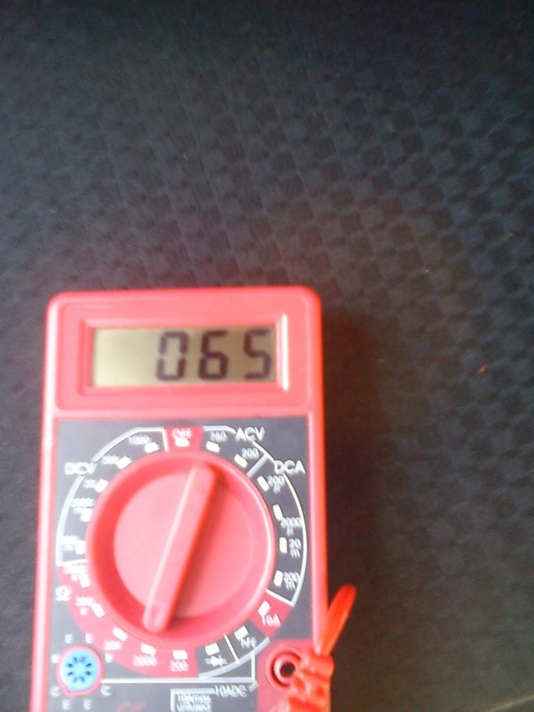

От известно време суббуфера и не свири както трябва. Мислих си че проблема е в усилвателя, даже нещо му изгоря на усилвателя но след ремонта проблема си остана.
Та проблема е че издава неритмични звуци. Като погледнах видях че мембраната на говорителя си мърда, усилвателя беше загрял прилично но въпреки това не свири :roll:
Реших да премеря съпротивлението на говорителя - оказа се че постоянно се променя. По едно време се установи на 5ома, но като бутна мембраната с ръка стига доста големи стойности.
Според мен проблема си е в говорителя, но ще е хубаво да го потвърди и някой с повече познания :)

Кажи до колко по-големи стойности стига съпротивлението и как точно го измерваш - с какъв уред на какъв обхват!

И съпротивлението на говорителя трабва да е постоянно, ако го мериш директно на изводите. Би могло да се променя, ако не си зачистил от окис клемите и сондите, с които мериш, не правят добър контакт. :idea3
Най-добре вземи за проба друг, изправен говорител, ако няма промяна към по-добре, търси проблема в усилвателя. :012:

Съпротвлението на говорител не може да се замери с мултицет. Поне не коректно. Съпротивлението се изменя в зависимост от честотата на звука и резонанса на говоиртела. Принципно с мултицет може да се измери нещо ориентировачно. При местене на мембраната на говоритела при свързан мултицет съпротивлението ще варира в много големи граници. След местенето на мембранта, като застане на едно място, то съпротивлението трябва винаги да е едно и също! Какъв е говортела?

Само ще добавя това,че ако искаш да измериш с по-голяма точност(то пък една точност за мултимер от 2.90лв) съпротивлението,трябва да превключиш на обхват 200 Ома и да дадеш сондите накъсо.Отчетеното съпротивление е това на самия уред.Да не се окаже че тое необичайно голямо и затоа уреда показва сумарно също голямо.Та мисълта ми беше да повториш измерването само че на обхват 200 Ома и от измерената стойност да изадиш тази на самия уред.Така вече долу-горе ще получиш някоя по-точна стойност.Насправи го това и пиши!
