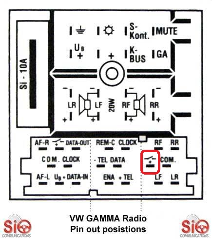

Относно от къде да вземеш пусков +, отзад на буксата на касетофона има на 17-ти пин. Броят се малко шибано... най-добре мери с мултицета. Ако не, взимай от антената но не знам тя дали е активна при режим на възпройзеждане на диск.

На това ограденото в червено се връзва remote на усилвателя:

Благодаря Ви . Като се прибера ще го свържа
