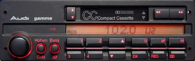

Колеги подариха ми касетофон ауди гама.AUDI GAMMA CC AUZ1Z3 CODE 0000-1999 7 640 856 380 4A0 035 186 BLAUPUNKT MC68HC05B8 (ZC400860CFN 8925901027) MCU TDA7350 x 2 само тези данни намерих за касетофона. Проблемът е че иска някакъв код като го пусна пише SAVE и трябва код да въведа но не го зная ако някой знае нещо по въпроса за разкодиране ще се радвам да ми помогне.
Такъв ми е касетофона

:търсачкаа ако беше я използвал нямаше да пускаш тема.
Това радио не става с калкулатор. Трябва си разпояване и програматор.
