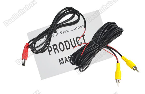

Поръчах си от ebay камера за обратно виждане и се чудя как да я свържа ? По принцип е лесно , захранването в крушката на задният ход и другият кабел е камбанка в AV-in: Но проблема е ка да свържа двд-то че като дам на заден да се включва автоматично ето и линк на двд-то ми

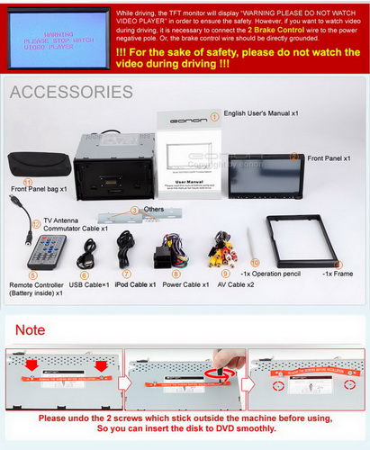

По надоло на страницата на двд-то има и снимка какви кабели има и кои за какво е . Дано да съм ви улеснил малко :beer

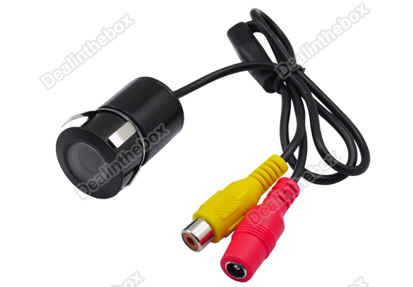

Това е камерата

Ами аз като гледам, ще трябва да вържеш към + на крушката и червения кабел на CD-то, означен с 1- Back car control за да може да преминава автоматично към картината от камерата. Освен тва ти препоръчвам минуса на камерата да го хванеш към купето, а не към крушката и него, защото се получават нежелани ефекти като да ти се изключва камерата при натискане на спирачката :) . Кабел 2 - brake shift control пък се връзва към бутона за лампата на ръчната спирачка. Така отпред имаш картина само когато ръчната е вдигната. За да избегнеш този препоръчителен за безопаснтността ефект пък трябва да вържеш кабела към маса и ще имаш картина нон-стоп ;) .

Много ти благодаря , но не разбрах само какво искаше да кажеш с това ? бутона на лампата на ръчната . Какъв бутон ???

Нали под лоста на ръчната спирачка има един бутон, който тя натиска когато е свалена и съответно лампата на таблото ти изгасва. А когато я вдигнеш, тя отпуска бутона и той ти включва лампата на таблото която ти напомня, че си дръпнал ръчната. За този бутон става въпрос. По принцип този кабел на ДВД-то трябва да се свърже към кабела, който отива от бутона към лампата на таблото. Тогава, когато ръчната е вдигната, ще можеш да гледаш филми на екрана, а когато е свалена картината се изключва и работят само задните монитори( ако имаш такива). Това е направено с цел да не се разсейва шофьора докато е на път. Мен това ме дразнеше и закачих кабела към купето и този ефект изчезна. :)

Абе щом не се налага по-добре не го пипай. Много странно, да не би пък твойто да е на някакъв друг принцип. При мене май всичко си вървеше, но пусна ли филм, картината изчезваше. За това се принудих да вържа кабела.

и виж какво пише от горе

Ами пише точно това което ти писах по-на горе. Този кабел трябва да се свърже към маса и съответно щом не си го свързал би трябвало да ти излиза това съобщение на екрана, а не ми се вярва при гледане от флашка да не се показва. Сигурен ли си че не си го свързал вече към маса този кабел? :)
