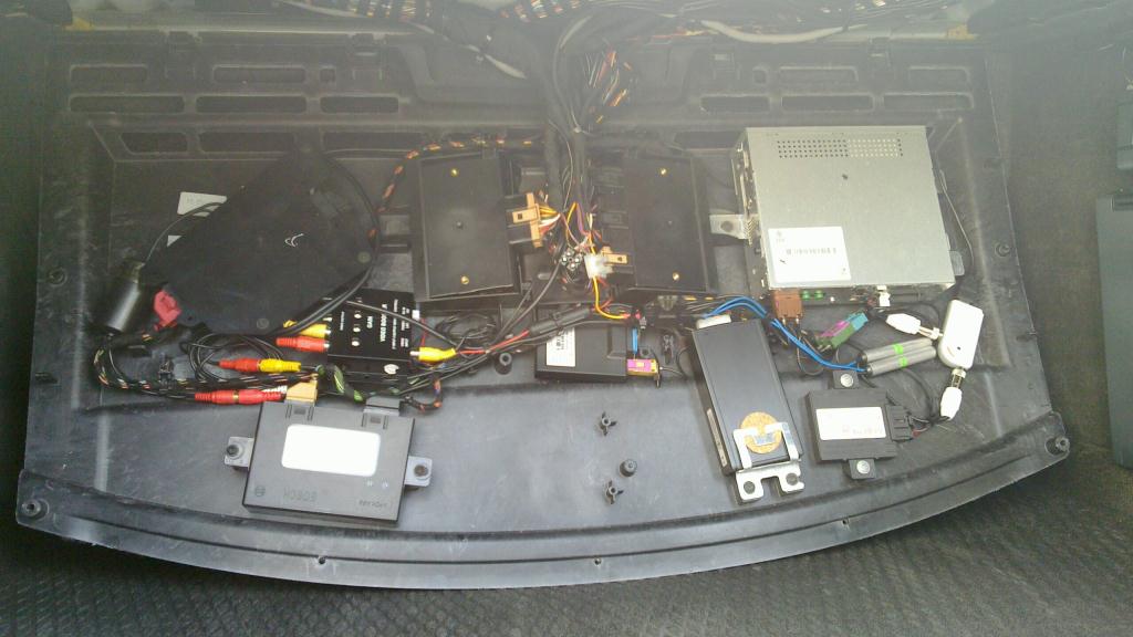

Здравейте! Като цъкна на бутона ТВ на таблото и ми изписва "TV tuner n0t available". Дали предишния собственик го е извадил отнякъде и го е продал надруг или е прецакан? А има ли и такава възможност да е произведен автомобила без тв тунер и да са сложили бутон за него на таблото? И последно - откъде мога да си поръчам такъв нов и къде да го мушна

Ако искаш хвърли едно око тук .
Виж дали твоята конзола е такава, писали са къде стои модула, на кой канал се активира и т.н.
Което е важно за тебе, иди при читав майстор и проверете има ли го модула физически инсталиран.
Да не се окаже, че става дума само за прекодиране и local dealer
да те ушие набързо с приемник.
Който евентуално имаш.
Не скачай веднага с парите, провери си тея неща първо.
да те ушие набързо с приемник.Който евентуално имаш.

Прегледах темата която ми показа, но там говорят само с Цифри (номер на частта) и с приблезителното изказване че се намира отзад при компутера. Имаше и снимки но не можеха да се отворят - остарели ли са незнам. Отворих отзад капаците и има два акумулатора бушони и 10 тина релета. но на тях не пише нищо освен марката им. Така че съм до никъде. Някакав друг съвет дА имаш как да го намеря този гаден тунер, че искам си гледам новините на връщане от работа

Така изглежда:
http://data.motor-talk.de/data/gallerie ... 617297.JPG
а стои в едно отделение, което те наричат "avionics compartment", под задната кора се отваря и увисва.
Доколкото разбирам там са ти аудио, телефон, тоя тунер и т.н.
http://www.kuisma.net/Phaeton/20100801_002_Medium.jpg
дано това ти помогне малко.
И в движение не можеш да гледаш телевизия, образа се изключва с тръгването на колата.
Успех
а в тоя омрел вортекс краченце нема да ми стъпне повече
Успех

Намерих време накрая, и свалих кората на отделението. Но не блесна тв тунер. Има нещо подобно но няма на него нищо написано и няма такива изходи за Аудио Видео,а е с две широки 4ерни по големи от скарт букси наподобяващи. А Това пък го няма на този файтон на който ми изпрати снимка. И така още по лошото е че няма тези букси за тв тунера извадени кафявата и зелената двойка чинчове и никакви други свободни букси не видях. Това май е лошо, а? Да търся ли воабще тунер като не е окабелено? А странното е че имам Бутон ТВ на дешборда...

Няма какво да те мотая....не знам, да лошо е, че го няма модула..
