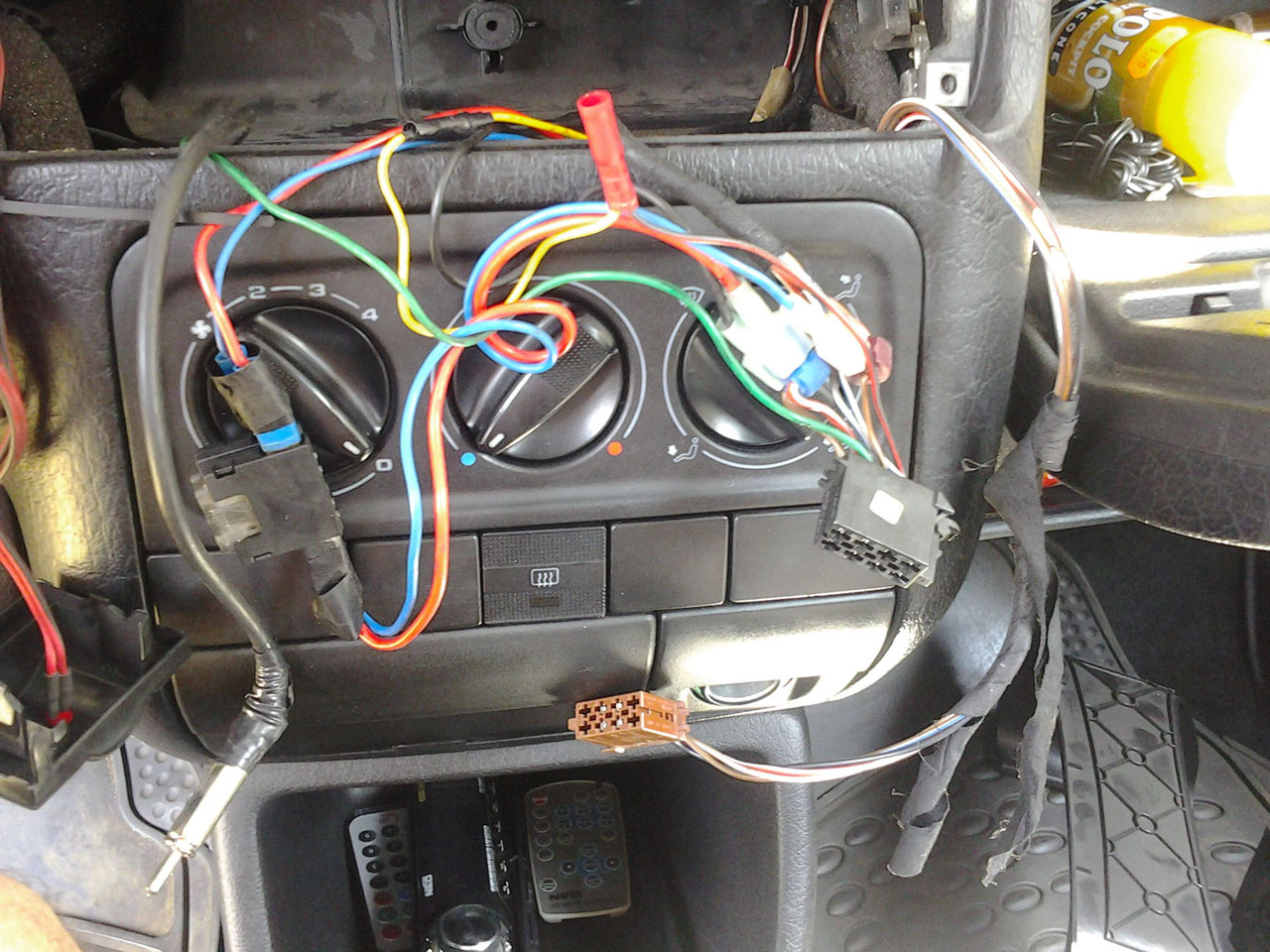

Ако можете кажете коя жица да преместя за да се гаси радиото като ключа се вади. Като цяло инсталацията е от две букси в който влизат три снопа кабели. Кафявата до колкото разбрах е изхода за колоните. Интересува ме какво да направя на черната за да се гаси радиото като ключа е изваден. Разбрах , че трябва да се върже червената за ключа понеже тя е захранващата, а жълтата е памет, но нещо не мога да се ориентирам :banghead: Ако трябва ще снимам още каквото е необходимо.

Ами измери дали при изкаран ключ ти подава напрежение на червената,ако да то ще трябва да си изведеш от ключът,или релетата ако ти по лесно един нов червен + а старият го опаковаш добре да не даде на късо и го скриваш :talk:

Идеята ми беше да ли ще може просто да се премести позицията на някой от кабелите без да пускам други. Понеже в момента не ми се намира мултицет, а ми се искаше до няколко часа да го оправя

А лампа нямаш ли,с нея също може да прозвъниш кабела.

погледни си инструкцията на CD-то, по принцип ако искаш радиото да ти се гаси когато изключиш от контакт изкарай червената жица към контакта на ключа. Черната не я барай въобще, тя където си е там да е. Но това сефте го срещам някой да иска да му се изключва касфона когато изгаси колата. Но за по-сигурно фани се разрови из нета, някъде го бях виждал как се връзва.
може това да ти помогне: viewtopic.php?f=12&t=310805 или пък

Искам да се гаси от там понеже е нео и като е вързат така както е сега ми дава 0,05А , а когато му извадя буксите ми пада на 0,01 -0,02 А консумация. Измерването става при затворени врати и капаци. Най-добре ще видя някои познат или по-запознат с това да ми го оправи. Благодаря за помоща
