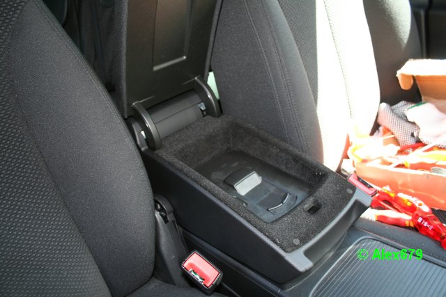

здравейте от няколко месеца карам passat b6 2.0tdi 170 2006g. имам няколко въпроса свързани с вградения телефон който имам.Направо питам
имам вграден bluetooth в колата,има и нещо в подлакатника на колата което не го знам какво е слагам снимка.Въпроса ми е мога ли към това нещо да си свържа iphona 4 и какъв кабел ми трябва и дали ще мога да провеждам разовори или само ще мога да слушам музика? Прерових Google i ebay но не намерих нищо по моя въпрос. Пробвах да свържа чрез bluetooth iphona с колата не стана пробвал съм с nokia i samsung няма проблем,четох в нета че iphona имал някакъв проблем с bluetooth връзките.Моля по компетентните за помощ

Мерси колега а за конзолата в средата там има някаква подготовка за телефон но явно ми трябва някакъв кабел с които да свържа телефона с колата ??? Ти имаш ли такова чудо в подлакатника ?

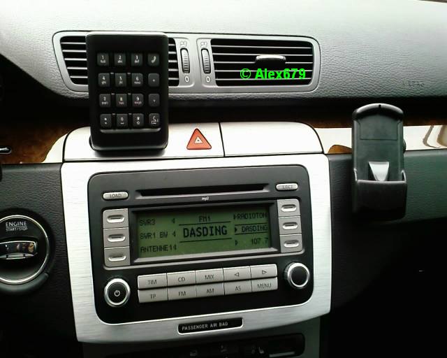

При мен изглежда така:
Разликата от твоя вариант е, че при мен има монтирана стойка за определен вид телефони, в случая за няколко модела на Нокия. При теб е само заготовка. Или не е сложено, или някой си го е взел, защото не са чак толкова евтини. Но това според мен не е толкова болка за умиране, защото тази стойка служи само за зареждане и за място, на което да си държиш телефона. Връзката със системата се осъществява посредством Bluetooth, а не чрез кабел.
