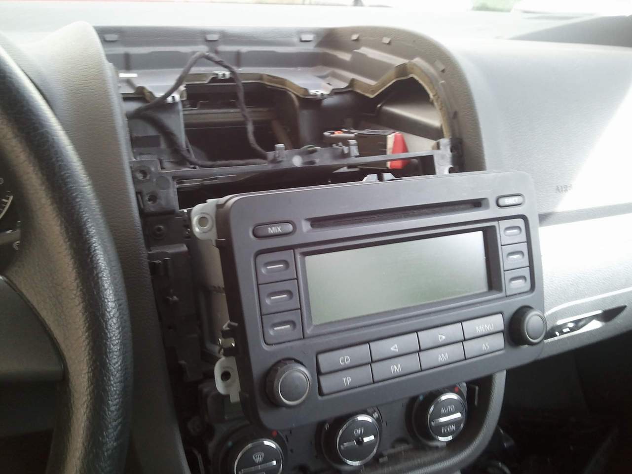

Това е RCD300 (оригиналното на колата)

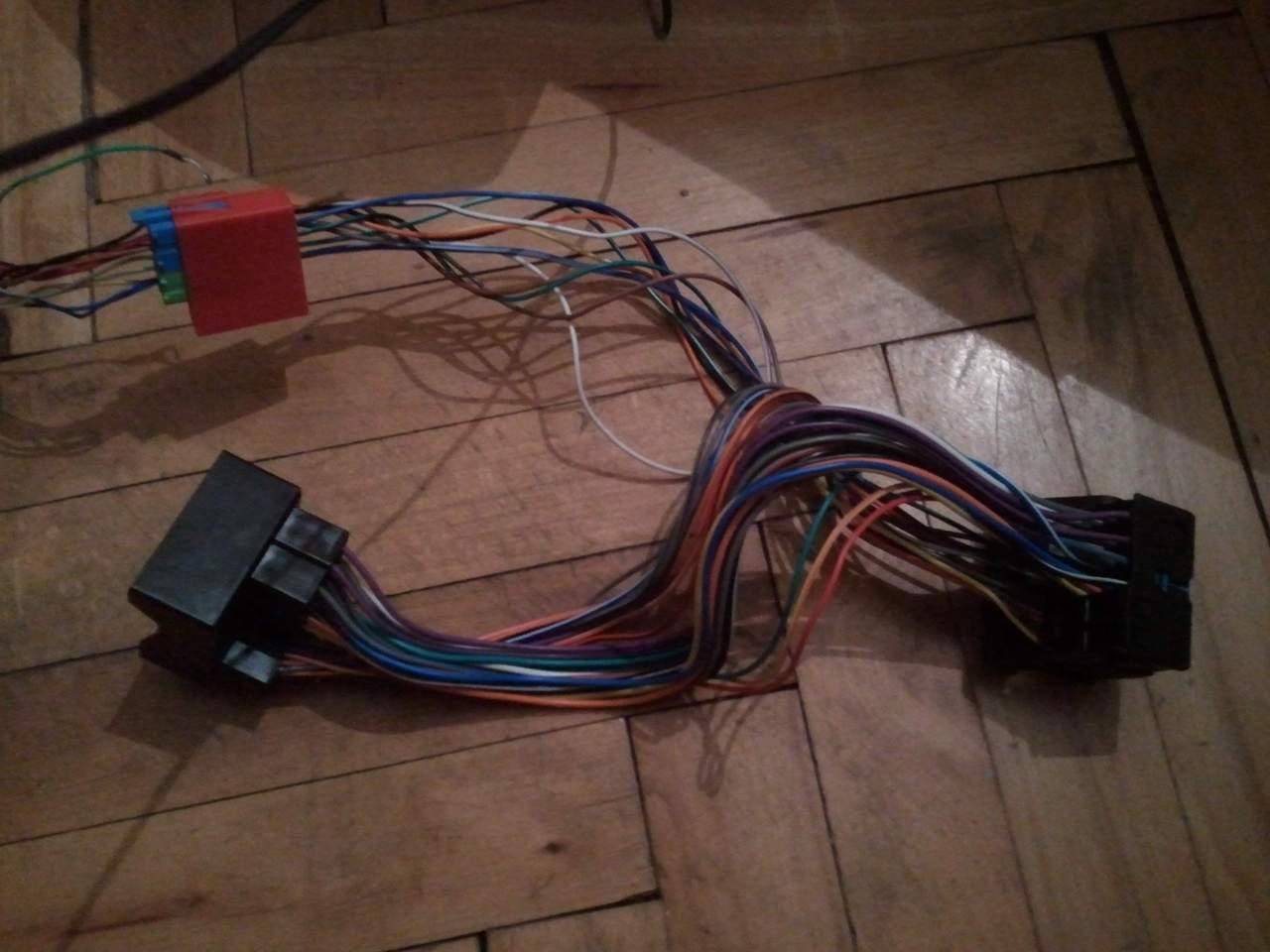

С този преходник от QuadLock към ISO стандарта се опитвам да го вържа с усб устройство на входа на сд чейджъра и телефона от RCD300

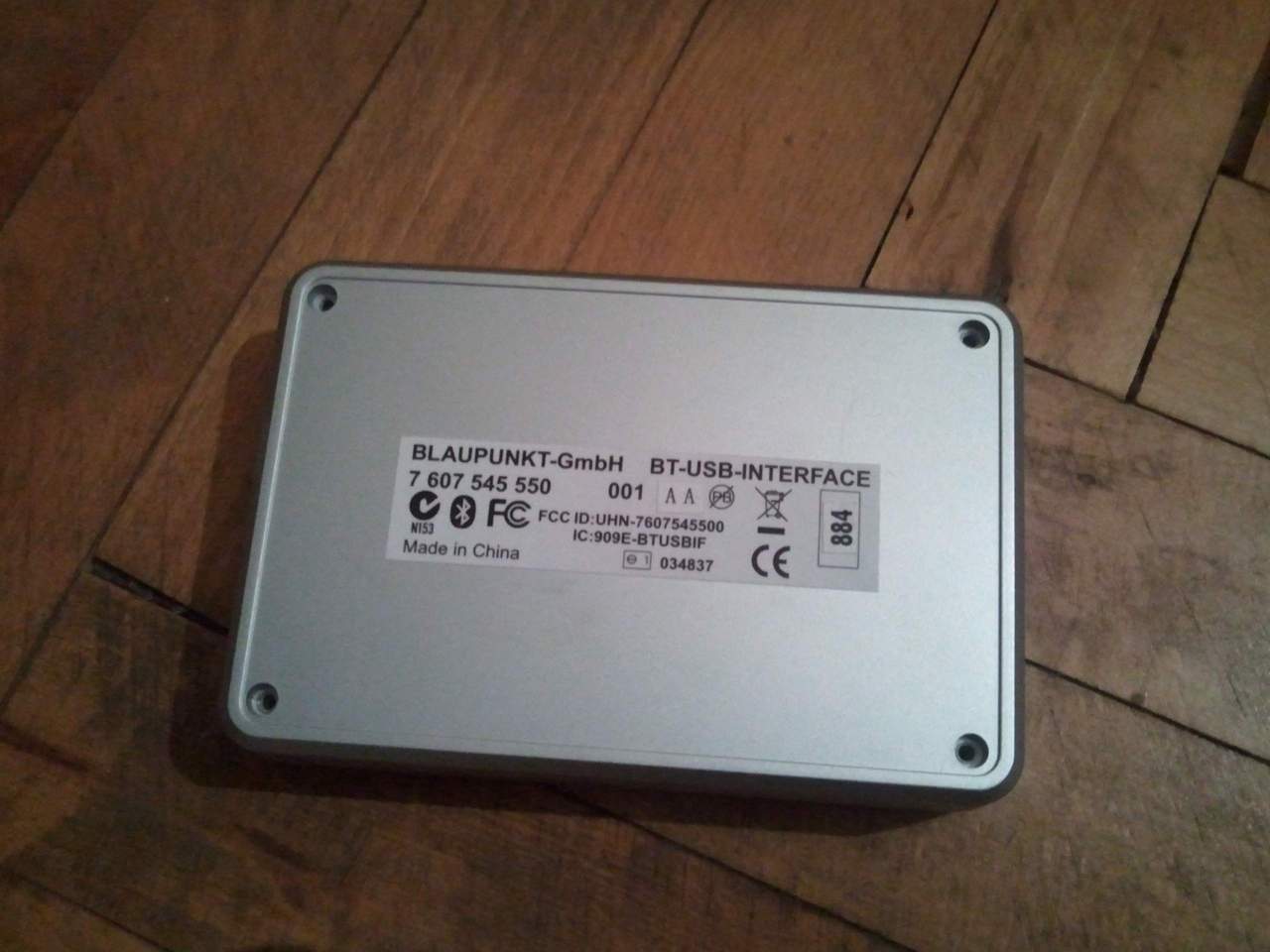

Самия блутуут/усб е това

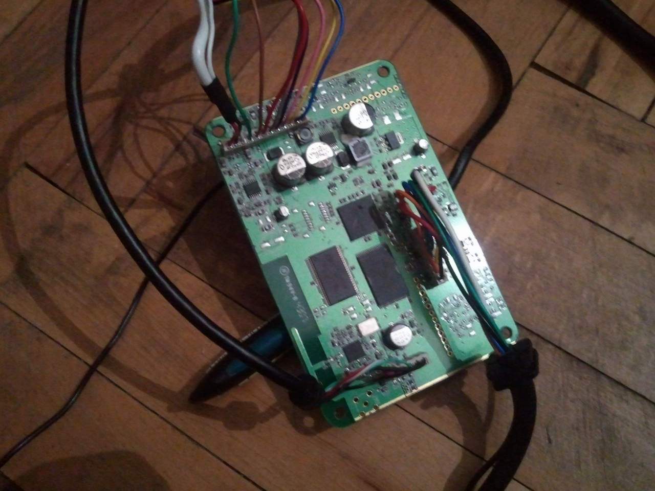

За момента на устройството му премига постоянно копчето, а на радиото казва NO CDC
През VCDS-a съм му разрешил CD Changera и CAN-Telephone Control . Има още една опция за Active/Remote Supplied Antenna, която неможе да се активира.

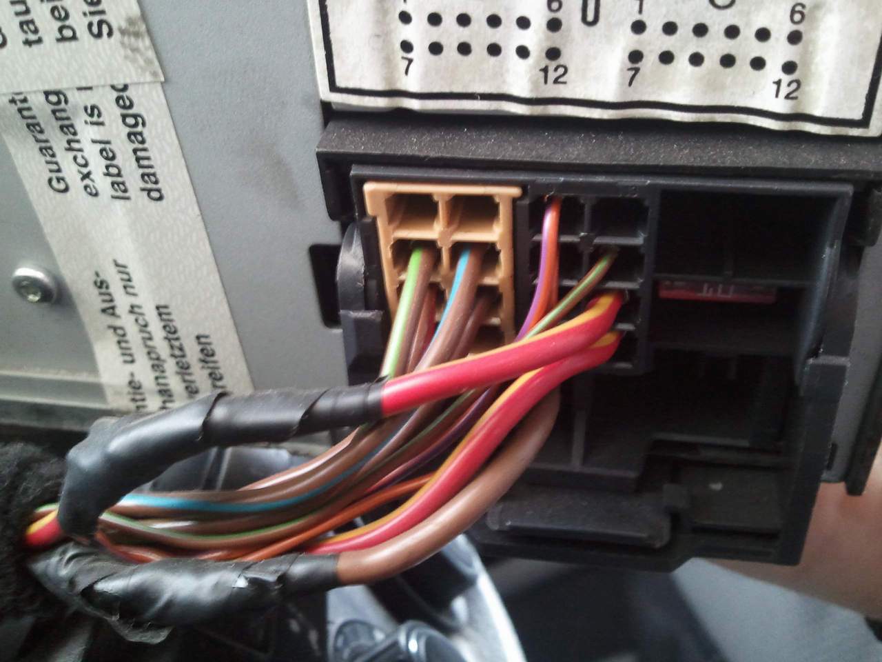

Търся да разбера по някакъв начин на самата платка кой кабел какъв е, или евентуално кой цвят какъв е?
Другия вариант е да пропускам нещо по настройките на VCDS-a
Приемам предложения :(
