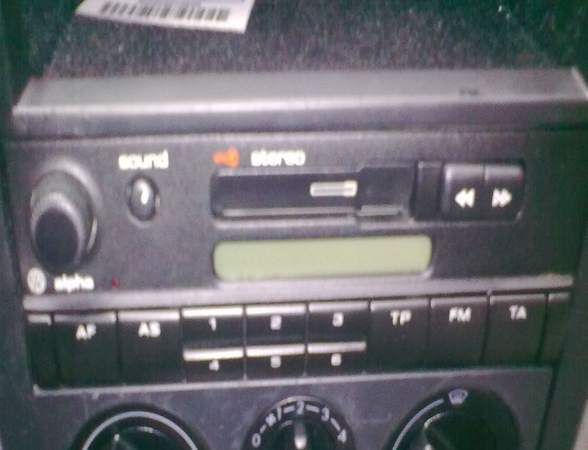

Здравейте колеги , Имам едно въпросче към по-запознатите с Голф 4 - Реших да сменя оригиналното радио(с касета) на Голф-а (VW Alpha) - с нещо по-добро но не виждам нито дупчици , нито процепи за сваляне . Може ли малко инфо - как да го демонтирам ?

Възмойно е колега но на колата има слоvено Alpha , и не виждам как да го сваля - нито процепи нито дупки !

Първо да питам колегата bobi1942- на моето там ги няма тиа процепи , има някакви пласмаси , те ли трябва да се извадят та да стигна до тях ? А колкото до колегата 4efo73 - ако наистина ти трябва - ще те имам в предвид като до сваля - давам ти го за 20 лв.

е, ще се помъча- сигурно трабва да са там процепите за щипките :)

Сваляш малките капачета в двата края и под тях са процепите за вадене :idea:

Колега, ако още се чудиш как се сваля касетофона ще ти кажа. Процепите са между първата пластмаска и копчетата. Съответно от двете страни. Ако можеш пък ти ми кажи как се прави финната настройка на честотата. Изкам да ползвам трансмитерче....

днеска взех едно такова радио VW Alpha Изображение и го сложих за проба, обаче без да искам го натиснах и то щракна. А не бях закачил антената :banghead: Някой може ли да каже къде са му процепите за вадене, че един час го човъркам и не успях да го сваля и направо откачам :banghead:

Ще прикача две примерни снимки на които се вижда как се маха (не че е голяма философия де ;) )
Първо се махат двете на-крайни капачета. След това под тях са двата процепа. Две пластинки изрязани от кредитна карта се пухат в процепите и радиото излиза.
Това е :beer
