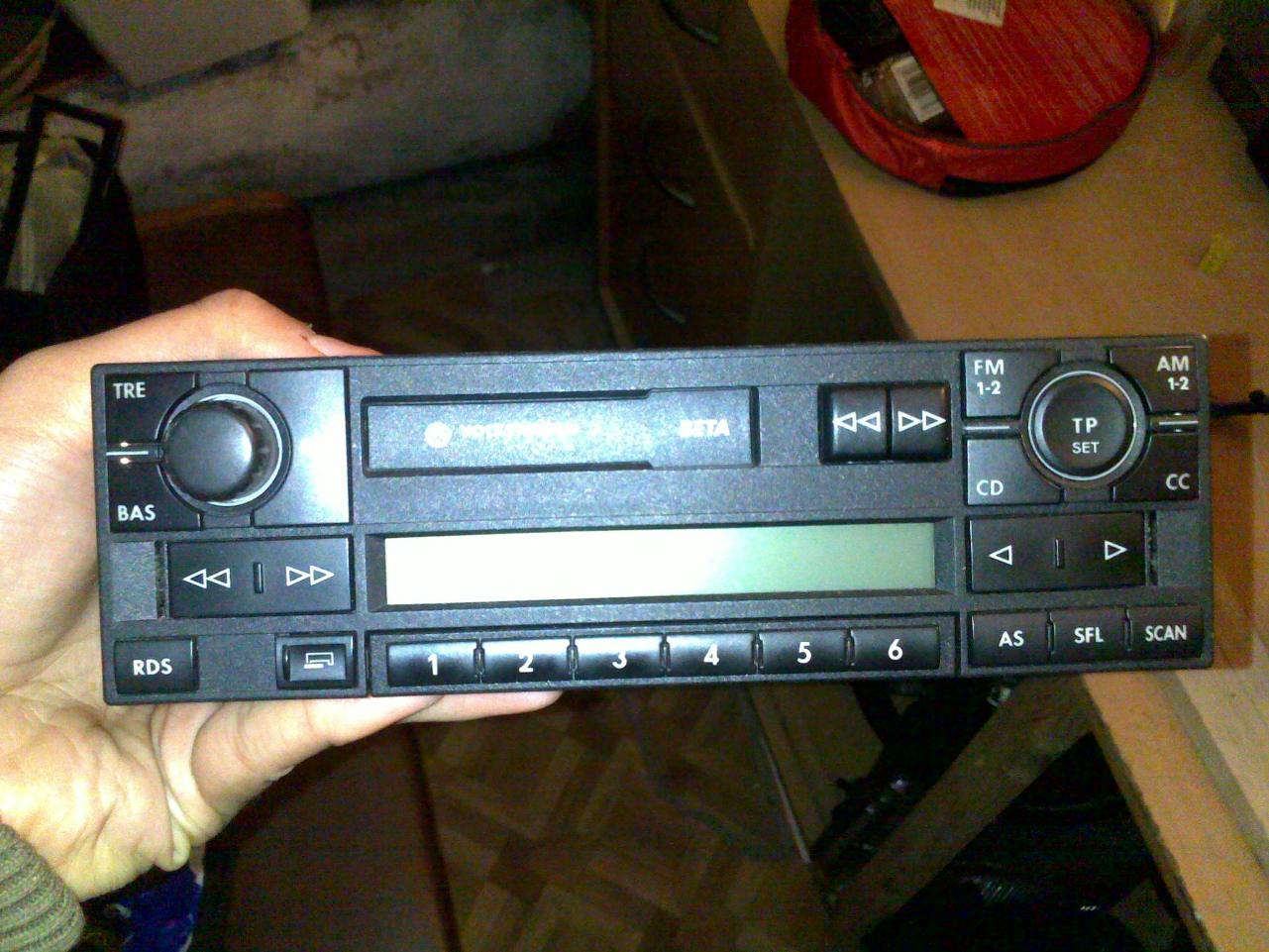

Това е касетофона
Здравейте колеги!Имам следния проблем!Взех фабрично радио VW Beta от Пасат 4-ка, което е заедно със СД чейнджър и исках да го ползвам на моя Гол 3 ГТ, 97 година.Отзад на гърба на радиото има три изхода, като отгоре надолу са : първия за СД чейнджъра, а следващите два за захранването на касетофона и колоните.Когато захраня радиото и се опитам да го пусна дисплея само присветва без да може да се пусне!Това се случва независимо дали колата работи или е изключена!В същото време на панела на радиото има една мигаща червена лампа, която присветва и показва че има захранване!Най странното е че когато включа фаровете , тогава светват всички копчета на касетофона , без дисплея, който не реагира!Някаква идея , как да подкарам това нещо , изобщо възможно ли е!

Разгледай добре схемата за захранването на самото радио отгоре ги има, Трябват два постоянни плюса и един контактен общо стават 3 +, а лампите на бутона ти светят защото включваш габарити. Дислплея ще светне когато пуснеш радиото. Постоянните + са над минуса едно до друго.

Въпроса е такъв , че всичко е в куплунзи, няма голи проводници.Имам два куплунга , един кафяв с 8 пина , който е запълнен с 5 и един черен пак с 8 пина запълнен целия!И двата куплунга си влизат отзад , където са изходите на радиото!Но не тръгва!Как да подам два плюса, да срежа проводниците от куплунзите ли?

Колега няма да режеш нищо, кафявата букса ти е захранването, влиза най-долу нали? Просто разгледай тези 5пина отиват ли където трябва ето то диаграма на бета5 http://www.google.bg/imgres?q=vw+beta+5 ... ,s:0,i:120
трябва да имаш на Ub+ и safe постоянни плюсове

При мен псамия бушон на радиото е 7.5А, в първата дупка влиза черния куплунг, а във втората влиза кафявия, просто такава е постановката на пиновете на самото радио и няма как да се разменят!Интересното е че досега три различна касетофона са работили без никакъв проблем, само им закачах куплунзите и си работеха!

Погледнах куплунга за захранването и установих , че Ub+, но SAFE и К-BUS няма изведен проводник!В такъв случай как да процедирам, да срежа проводниците и да ги вържа в нов куплунг или има някакъв начин да замостя от Ub+ към SAFE?

Определено на Safe трябва да имаш постоянен +, може да пробваш от Ub+ да замостиш обаче мисля да потвърди вече техник запознат в тази област бива ли по този начин. При теб К-Bus ще остане празен, не пречи радиото да работи.
След време обаче ако слагаш друг плеър да не забравиш да махнеш този +, защото на другите точно там е за автоматична антена и радиото пуска +, и познай кво става + към +.
