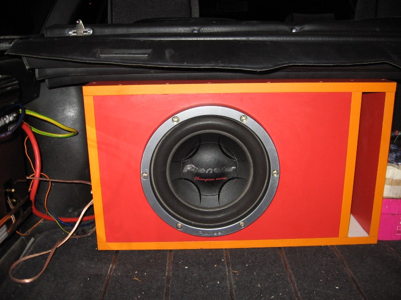

60литра, "L" порт, хубавко отване на стените вътре, настройка на 35херца-кърти мивки, лепи плочки
, може и малко да се варира в размерите и литрите, ако иска колегата мога и да му го начертая и пратя по имейл....резултата е размазващ

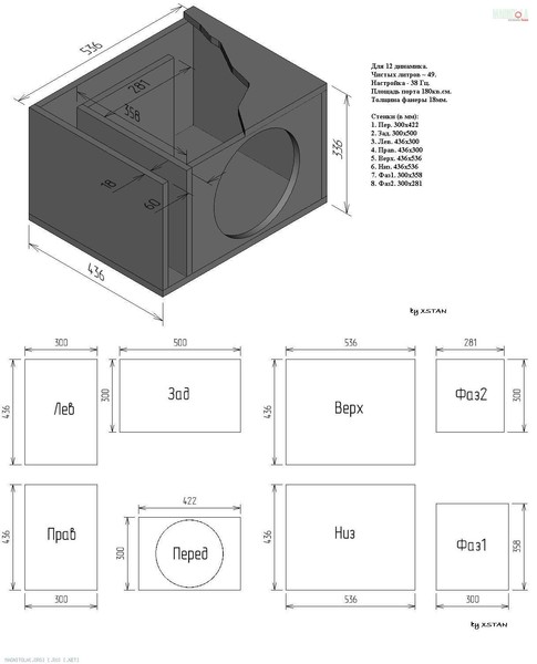

wishsalor написа:60литра, "L" порт, хубавко отване на стените вътре, настройка на 35херца-кърти мивки, лепи плочки, може и малко да се варира в размерите и литрите, ако иска колегата мога и да му го начертая и пратя по имейл....резултата е размазващ
Вярвам че за такъв тип кутия говориш. Пазя си отдавна чертежчето за 12-ка, 49 литра може и да свърши работа ама като чели става малко по-масивна...

Re: Компактна кутия за Pioneer 257D2
Подобно е. Аз пък си копирах същото чертежче от теб в една друга тема но по други причини. Реално аз направих нещо малко по различно като позиция на говорителя и форма на кутията-при мен е по скоро паралелипипед(издължен) а самият Л порт е настроен за друг тип честота и сила.
Всъщност това се получи, при мене е комби и нямам ядове със багажника, но ако колегата с голфа е сериозен ще му го начертая как да си го направи.
Предвид горния чертеж, за който говорихме, пак би се получило но ще е повечко бучене отколкото бас. Просто настройката ще дойде към 45хц а басът ще издъхва на моменти.
Мога да напиша още много, но едва ли някой ще се впечатли...
Поздрави!
Поздрави!
Здравей те !
Искам да попитам тия размери на прикачения файл стават ли за 10 инча говорител TSW257D2.
Ако е да можели да ги качите пак за да се виждат ясно размерите на парчетата .
И какъв ще е ефекта ако е за домашно ползване .
Ако някои има идеи за друга кутия да сподели

Degata написа:Здравей те !
Ако някои има идеи за друга кутия да сподели!!!
Прикачения файл които съм качил е за 12-ка и дори не го пазя, защото съм се отказал да си слагам 12-ка. Аз попринцип от кутии не разбирам, просто го бях намерил
