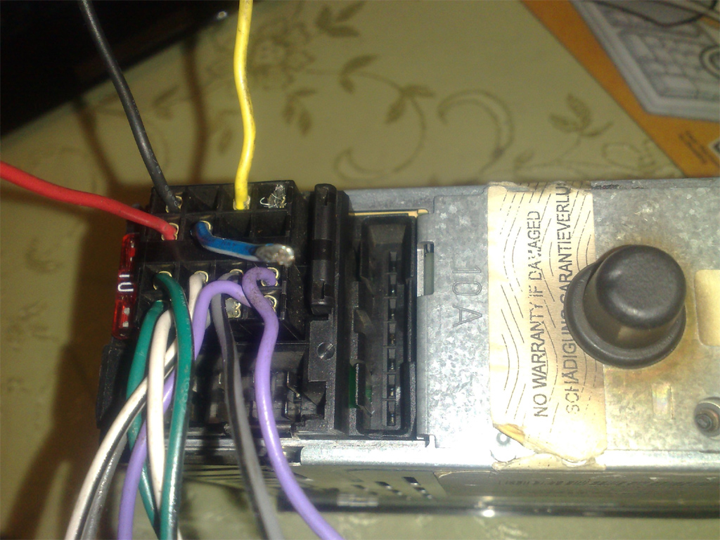

Здравейте, колеги, купих една гама 4 , преди това е била в seat. Проблема е че като включа буксата от моята инсталация(не е оригинална, правена е с евробукса) светва само подсветката на касетофона. Като пусна директно плюс и минус към пиновете на касетофона започва да премигва червената лампичка до бутона за усилване и намаляване. Имам чувството че не правя нещо както трябва, прилагам снимка на касетофона с буксата, с която пристигна. Човека от който го взех, каза че до последно е работил и не е проблем да му го върна, така че съм склонен да вярвам че всичко е наред с касетофона. Помагайте, че ще се побъркам :banghead :banghead

По тази снимка никой нищо не може да ти каже.
Кое и как е свързано е важно.

Синият трябва да го вържеш за червеният и ще тръгне!Тези са с 2 плюса!

Касетофона тръгна за малко, без звук, прекъсна, после пак тръгна... май ще се ходи в сервиз. :banghead
