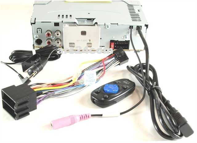

1)Блутут модула не е в самото цд :) Закача се на Задния или предния USB вход ! Задния е на снимката черният кабел с тапата :)прилича на флашка. Ако беше вътре аз нямаше да питам
