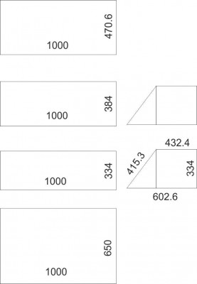

Здравейте,искам да споделя намеренията си с вас и да отстраня евентуалните грешки от "концепцията" която е в главата ми.Понеже не разбирам от car audio,искам вашето мнение за конфигурацията,която мисля да използвам.Дотук закупено е:
1.Audiobahn AW1251T - 2 броя
2.JUICE JA490 - 1 брой
3.Малко кабели - от CD до усилвателя тип чинч и от усилвателя до двата говорителя тип "силиконов"
Доколкото четох из нета,играх си с програми за конструиране на кутии и т.н. успях да сътворя това до момента:
Това което бих искал е да ми препоръчате начин за "залепването" на страниците на кутията,евентуално квадратура на "силовите" кабели до усилвателя и трябва ли да имам кабел от CD-то до него за "включването" му?Може би пропускам много подробности,но за това е форума - за да питаме и ако може за да помагаме/ни помагат.
Благодаря предварително!

Здравейте отново!
Сега имах възможност да видя отблизо говорителите и усилвателя.Ето малко данни от документацията на усилвателя:
4ома 2х150w
2ома 2х300w
4ома 1х450w
Идеята тук е как да свържа говорителите и усилвателя,при условие че говорителите имат следните спецификации:
Audiobahn AW1251T 12" subwoofer features:
12" natural sound subwoofer with dual 4-ohm voice coils
2 or 8 ohm operation
400W RMS Power Handling
1400W Max Power Handling
Frequency Response: 24Hz - 1000Hz
Efficiency 92.1dB
Poly coated 2 layer non-pressed paper cone
Non-pressed, Non-Transfer Paper cone
2" 4-layer ASV Voice Coils
PHAT Foam Surround
Bumped and vented polished T-yoke
KM3' Coated for virtually No Cone Distortion
Multi-connect Lug Lock Terminals
Chromed gasket and magnet mesh cover
45 oz Strontium magnet
Mounting dimensions - Depth: 5 1/4" Hole: 11 1/4" Diameter: 12 1/4"
Всяка помощ е от полза!

Re: Малък проект за Пасат Б5 комби
Усилвателчето е доста слабо.
Едва ли ще може да захрани дори наполовина единия ти бас, какво остава за двата...
Силно те съветвам да го смениш, с усилвател който да може да направи поне 2х300W rms на 2 ома.
Като си купиш такъв, свързваш намотките на всеки бас + със + и - със - и така свързани към + и - на всеки един от двата канала на усилвателя.
Докато нещо не изгори....евентуално. Не е задължително, възможно е. Въпрос на време.
Иначе да, усилвателя определено е слаб, но има какво да се желае и от кутията. Един Л-порт и едно хубавко отване отвътре ще направят чудеса с нея, ако и да свири на 1/3 от възможностите си, това при все че усилвателя си остане същия....
