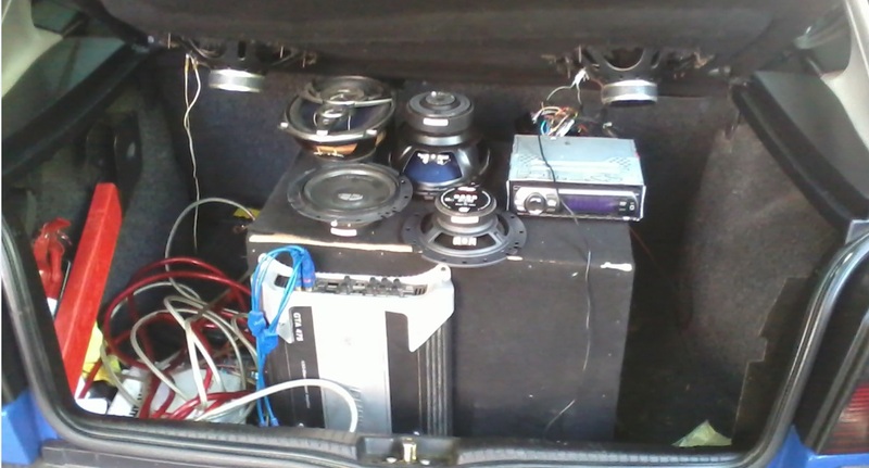

Разполагам с ето тази музика:
И съответните кабели за нея .. Усилвателя е 4 канален. Нищо не разбирам, може би е просто и елементарно, но не разбирам. Музиката е била свързана със същите компоненти които виждаме на снимката, просто е свалена от една кола и сега ще ги слагам на моята.
Глупавия ми въпрос е: може ли някой да ми помогне да ми каже кое как и къде да го свържа .. Ако някой пич му се занимава да ми отдели малко време да се срещнем и да ми покаже .. Ако не да се опита тук във форума ..

Доколкото виждам, ще сменяш/слагаш:
1. Говорители;
2. Уфър;
3. "Радио";
4. Усилвател.
Сега по работата:
1. Говорители:
Ще сменяш ли кабели или ще ползваш съществуващата инсталация?
Ще трябва ли да се преправят гнездата за новите говорители (ако стари/нови са с различни размери)?
2. Уфър - той е ясен - в багажника. Ако си нямал до сега - ще трябват кабели.
3. За "Радио"-то - вади се старото и се слага новото. Потенциален проблем - ако едното не е с "Евро"-конектор.
4. Усилвател:
- Ще трябва "ток" до багажника (ако си нямал до сега усилвател).
- Казваш, че е 4-канален -> Трябва 4-та канала да стигнат от "радио"-то до багажника и после - до говорителите. Задните са на кората - там е ясно. Но за предните - ще трябва да вървят кабели до предните врати (или където са ти предните говорители).

Тези които са в кората на багажника, ще бъдат заменени с другите елипси, сините. Надявам се да се напаснат, ако ли не, ще се купува нова кора или ще се гнездят в задните интериорни кори. Кръглите говорители ще ги монтирам в предните врати. Мисля да използвам същите кабели, от каквато и кола да са свалени, не мисля, че е била по-голяма от голфа ...
Радиото: Мисля да използвам това което е било с колоните, по-добро е от сегашното ми. Има всякакъв вид конектори ( демек няма нужда от купуване )
Усилвателя ми е малко "тъмна индия" Ток само от кисифона ли се взима или ще трябва допълнителен източник?

Ток са зема директно от акумулатора и минава от 1та страна на колата до багажника а кабелите от усилвателя до радиото (RCA) минават от другата страна на колата за да се избегнат евентуални смущения...усилвателя се заземява за колата на място където няма боя и е солидна ламарина, основната каросерия
Продават се комплекти в аудио магазините в които има всичко нужно за да си свържеш усилвателя
П.П Аз като гледам имаш всичко нужно насмотано у багажника ама много не знаеш какво си си купил
Тоя червения кабел трябва да е с бушонче и той отива до акумулатора, сините RCA кабели са ти закачени на усилвателя те отиват към радиото...и само трябва да го заземиш и да свържеш говорителите... Вече как точно се свръзват не искам да давам акъл точно аз. Има значение къде ще вържеш и кабела към акумулатора мисля че на "+"-са трябваше, но не съм сигурен аз лично дори не съм го правил просто съм прочел доста матрял ама в крайна сметка дори се отказах да си слагам буфер

Я пусни един списък на нещата да ти кажа дали изобщо има смисъл да се занимаваш. Не знам дали е от слънцето ама ми се видя, че усилвателя е Блаушпек, а говорителите "Бушмен"...

Да, на червения кабел има бушон.... Има кабеляци .. Нали това казвам, че всичко това което е в багажника ми е свалено от кола, в която преди дни е свирила ...
Бас: херц; усилвател: блаупункт; говорители: бошман; сд: Сони xplod dvd; кабели:сони
Утре съм по-свободен и ще направя снимки на всичко, в детайли!

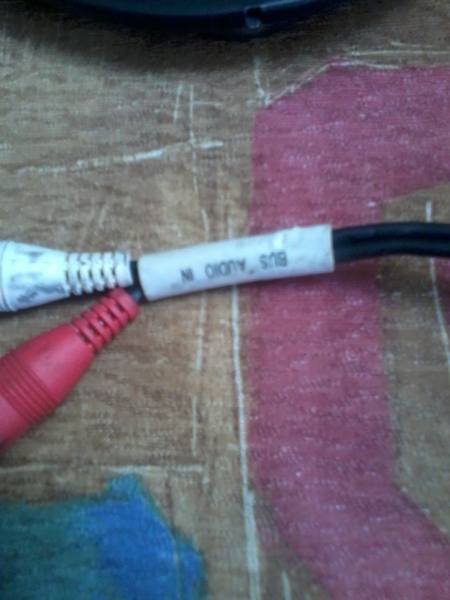

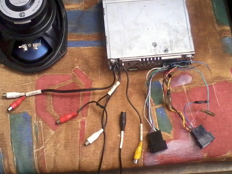

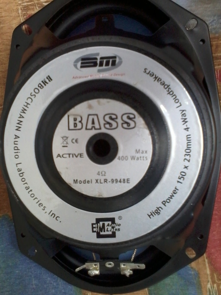

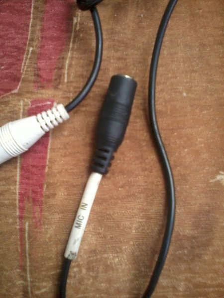

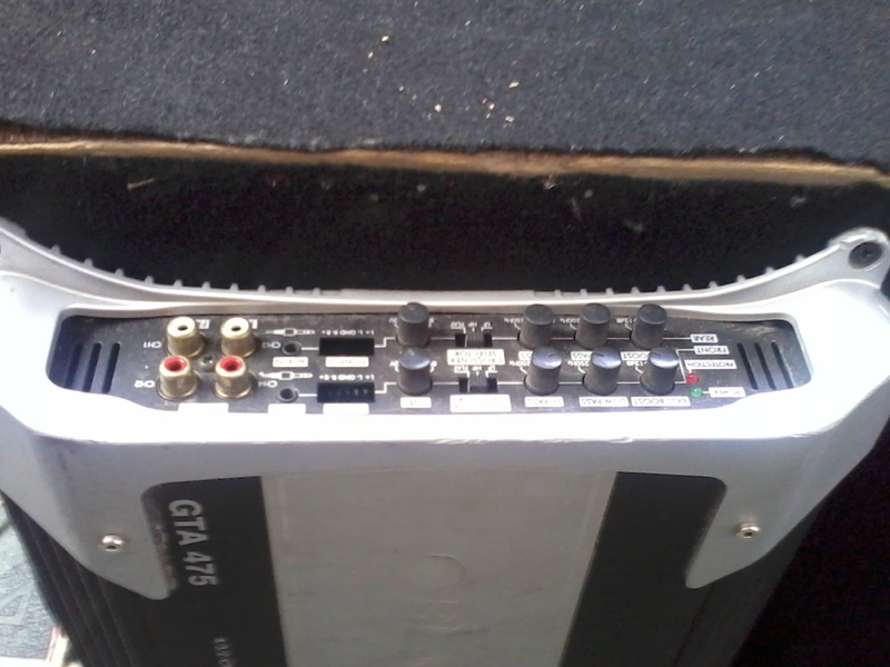

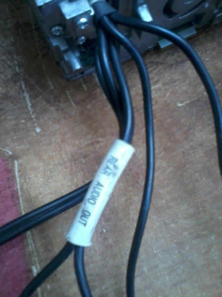

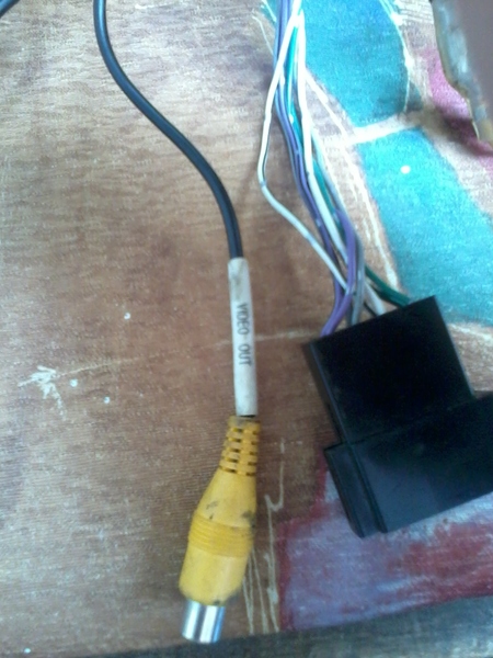

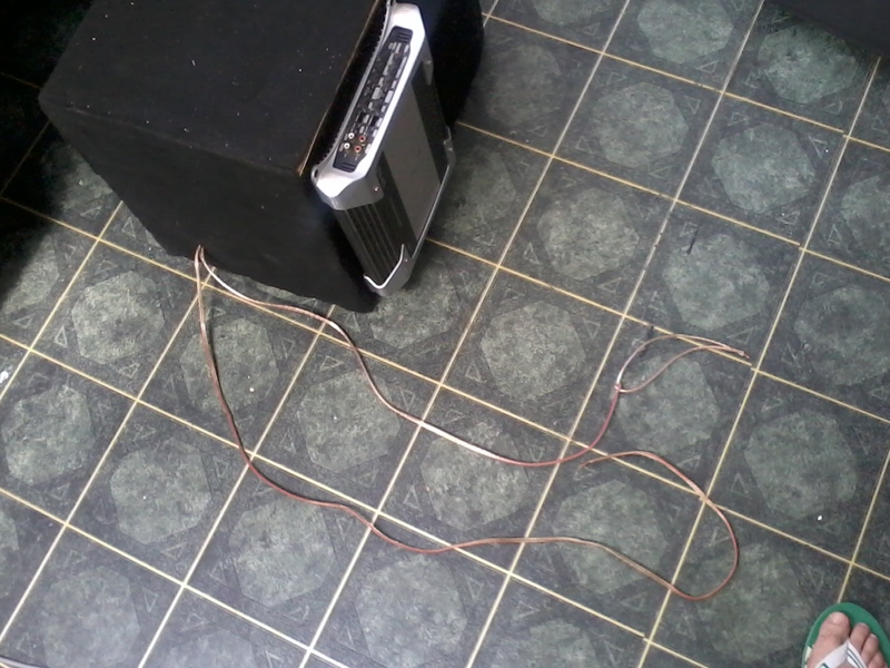

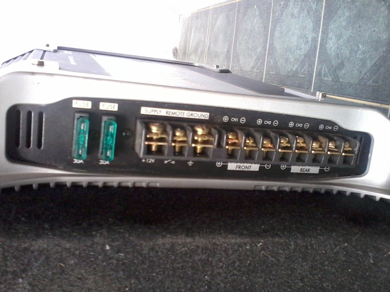

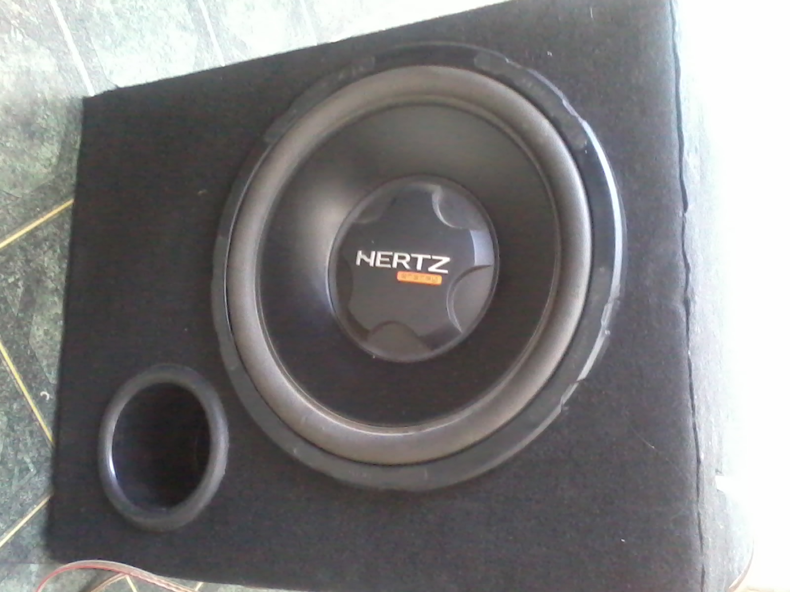

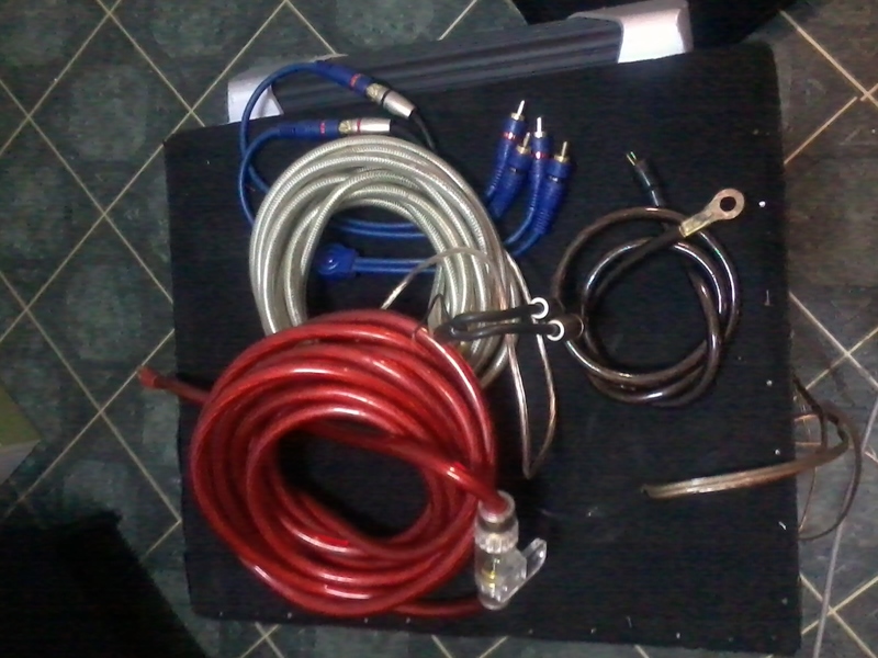

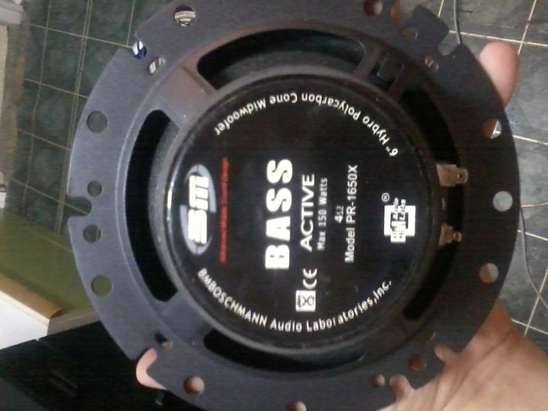

Ето с какво разполагам колега: 2х
2х:
ЦД:
[imghttp://store.picbg.net/pubpic/15/A4/80f1028b090815a4.jpg][/img]
Бас+стъпало:
Кабеляк:
Туй то, казвайте сега кое каде да нанижа и какво ми липсва?

DVD-то е ок ама има само един изход от предусилвателя и на него може да се върже само едно стъпало, което да храни субуфера.
Усилвателя е поносим ама е 4 канален и в конкретния случай не ти върши много работа. Ако можеш го бартеросай за моноблок поне 300W или 2-канален, който в мостов режим да дава поне 300W.
Субуфера на Hertz е добър, но силно се съмнявам в изработката на кутията. Отделно както казах иска хубав и мощен усилвател.
Кабелите също озглеждат качествени.
Говорителите на Boschmann аз лично бих ги монтирал в кофата за боклук.
