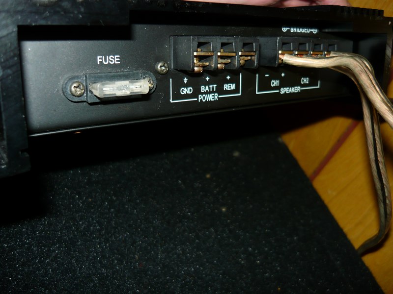

Здравейте, не съм компетентен в тази област и искам да попитам за малко разяснение !!
Става въпрос за усилвател US Blaster 1360 ( http://www.usblaster.com/Support/Car%20Audio/Amplifiers/204 )
Характеристики:
Power: RMS 2 ома - 2 x 105W
Power: RMS 4 ома - 2 x 75W
Power Max 2 ома - 2x160W
Power Max bridged 2 ома - 320W
S/N ratio 90dB
Frequency range 15Hz- 30kHz
THD <
Channel separation 60dB
Damping factor 100
Говорителя ми е 200 вата реална
На мостов режим ли ще свири най-добре и как изобщо да го свържа ?!
Последна промяна от deadshark на Нед 14 юли 2013 20:08, променено общо 1 път.

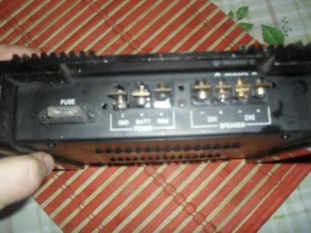

Да на мостов режим - точно както на първата снимка. То си е показано! :icon_lol

То да ти кажа и аз че е малко мъглива, но общо взето взимаш минус от канал 1 и плюс от канал 2

даже с картинки е написано и обяснено, и то не къде да е ами на усилвателя....

Днес пробвах - от CH1 и + от CH2, но разлика няма...
Да пробвам + от CH1 и - от CH2 така ли колега ?

Мостовия режим е минус от 1 и плюс от 2, с плюс от 1 и минус от 2 не би трябвало да свири изобщо - но този живот ме е изненадвал твърде много. :mhihi

При мостов режим всички усилватели дето съм монтирал ползват 2-та най-външни извода.

Мнениеот deadshark » Съб 08 юни 2013 18:32

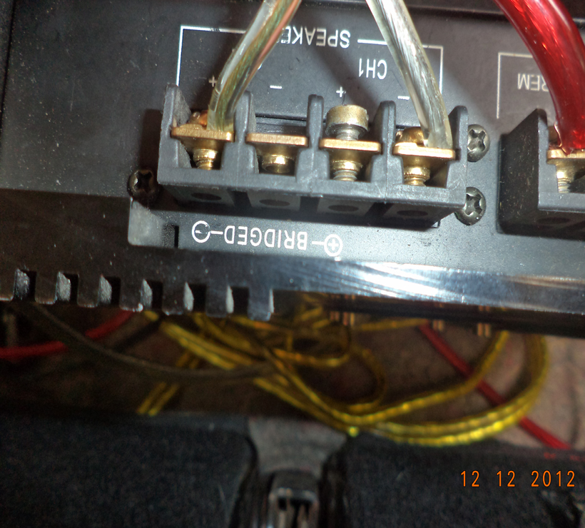

Така ?

Съжелявам за тъпите въпроси, но просто някъде бъркам и не мога да разбера къде е (не съм и много навътре с тези неща).
Благодаря на колегата Dushan, който ми отговори на доста въпроси, но пак не се получава...

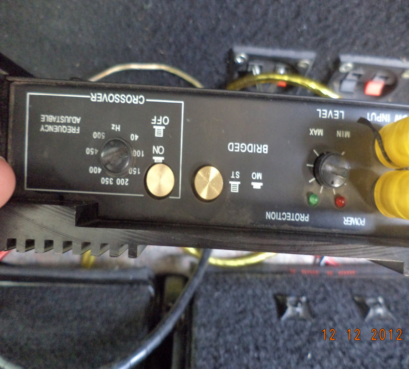

+ съм взел от акумулатора(има и бушон); масата е от купето; чинчовете от усилватела към сд-то са по цветове, проверих ги; управляващия кабел от сд-то към усилвателя съм го свързал(усилвателя се включва и изключва със сд-то); + и - на говорителя съм ги свързал към двата най-крайни извода(пробвах да ги разменя, но не свирише :) ); усилвателя съм го пуснал на Стерео режим...
И все пак разлика няма ако вържа говорителя мостово и само на един канал :banghead

Трябва а вържеш колоната там където пише Bridget - плюс е плюса на 1 канал и минус е плюса на 2 канал :wink

А може просто да се е включила защитата на полеваците ако нещо е мяааууууу, или пък да има нужда да включиш на моно режим, отговарящ на мостовото свързване.
По - вероятно е първото, дори и не изключвам вариянта за два три транзистора в собствен сос...
Тъпа диагноза, но твърде вероятна.
Провери си и Гейн копчето и настройките на СД-то, но има мнооого гадна вероятност да съм познал в първото си твърдение.Вчера изписахме от спешното един ДжиБиЕл със същите симптоми....

deadshark написа:Така ?
Явно тук не е така. То си е написано къде трябва да се вържат.

Ако със свързването всичко е наред, освен повреда в усилвателя, за друго не се сещам. Другия вариянт е нарушена връзка, но щом колегата твърди че усилвателя се включва значи определено нещо не му е наред.
Това, разбира се не е задължително, може и нещо дребно да е, наистина, но просто или не се упоменава иили не можем да отгатнем, гадаейки....Защо ли???

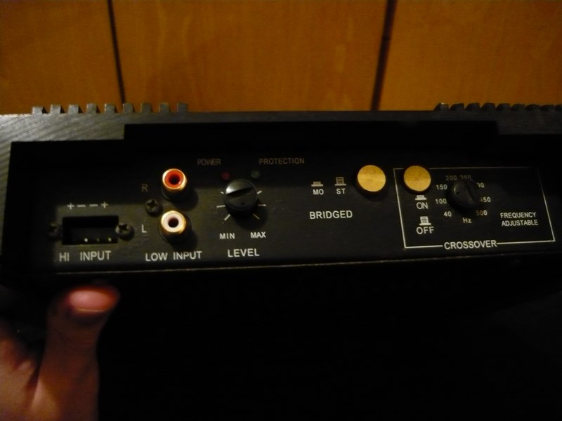

Колега от по горните снимки виждам че на бриджа имаш моно и стерео. Пусни на стерео може и да има разлика
