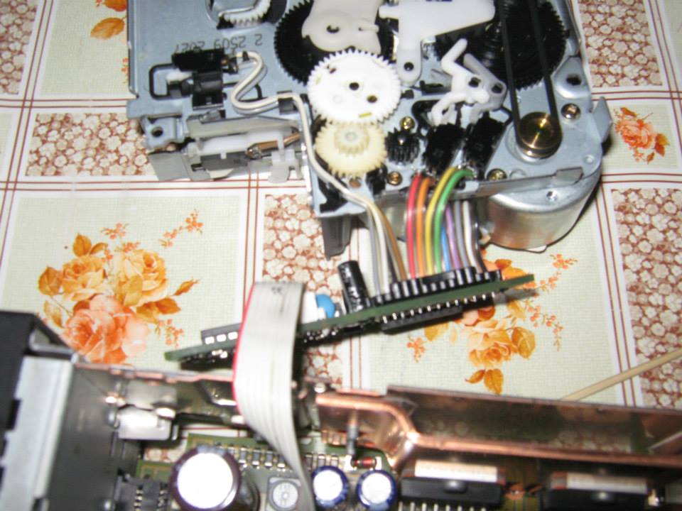

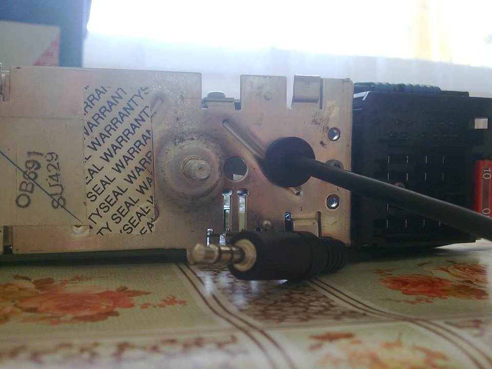

върже 3.5mm жак.И работи с доста добро качество!Обаче когато ползвам AUX трябва да има изтърбушена касета.Проблема който имам и на който всъщност търся решение е как да шунтирам устройството на касетата така ,че да не дава error,и така да избегна дразнещия звук на хиляди ролки :mhihi
Прикачвам снимки

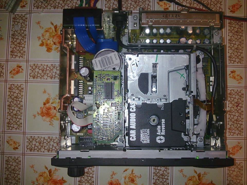

ето как изглежда отгоре

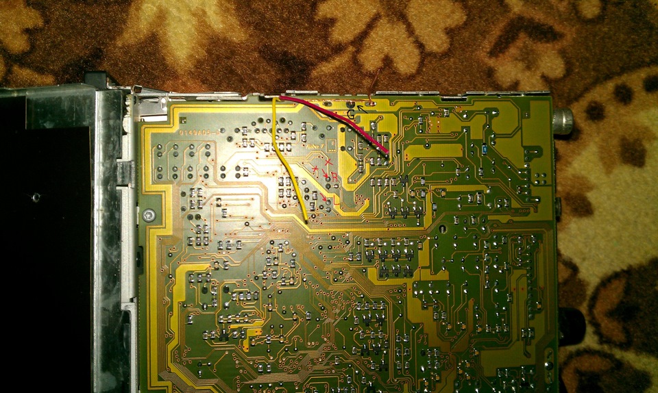

ето как запоих жака
ето преден план

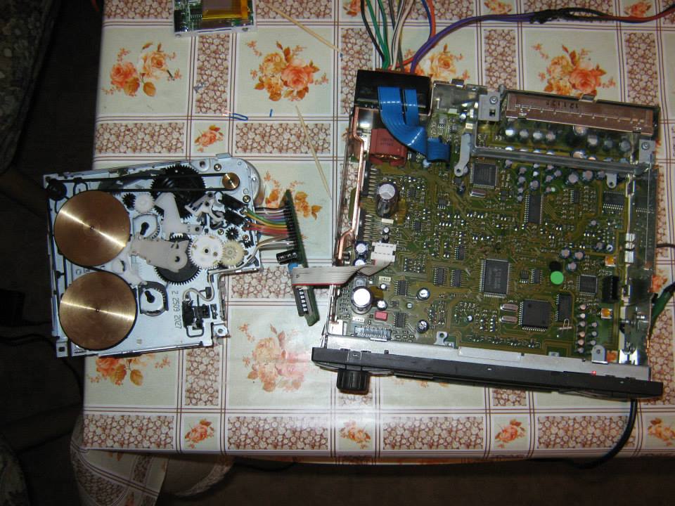

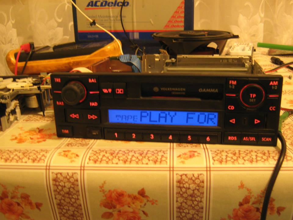

ето и кабелите на механизма,

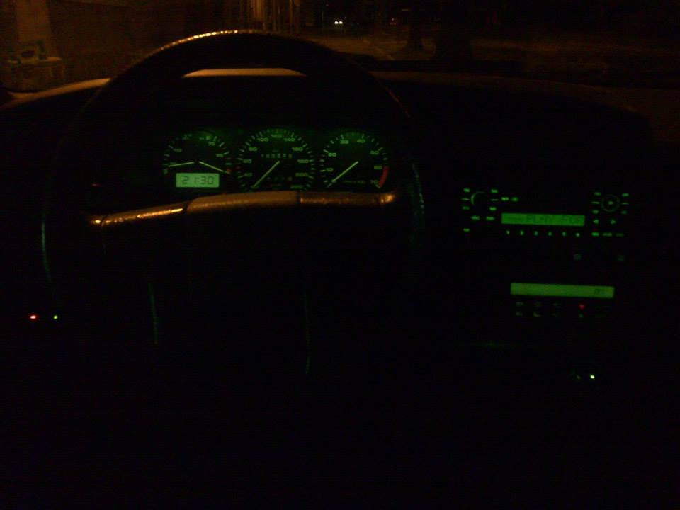

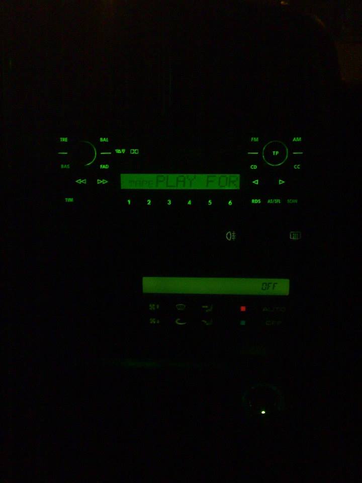

Мисля ,че шума от ролките на касетката е задоволително решен с помоща на колегата-xtoni.Който ме посъветва да махна зъбното колело на моторчето.Което и аз,мислех да направя!Вече всичко е готово и даже монтирано в passat B3.

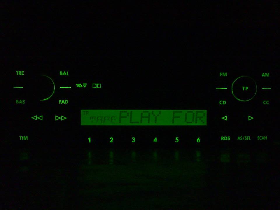

Перфектно се е получио :th_up Подсветката ти ли я смени?

Да подсветката я сменях аз,изтекоха ми очите с тия SMD-та.Честно казано невярвах,че ще успея защото са 33бр+4за дисплея :mhihi Иначе това с касетката несъм сигурен ,че ще стане на този модел.За да свири през AUX трябва да е в режим касетка.А,невърти ли моторчето дава грешка.Говорих с един майстор за това и той ми каза,че в моторчето най-вероятно има
шайба с черни и бели полета които се следят от електрониката и в момент на спиране на моторчето дава грешка.Незнам дали е вярно но има логика защото като откача тока към моторчето веднага дава грешка.Правел се някакъв "тригер" но трябвало да види за какво точно става въпрос.Може би това което си правил ти е било на друг принцип.Иначе съм доволен като го набутах в таблото моторчето изобщо не се чува :th_up
