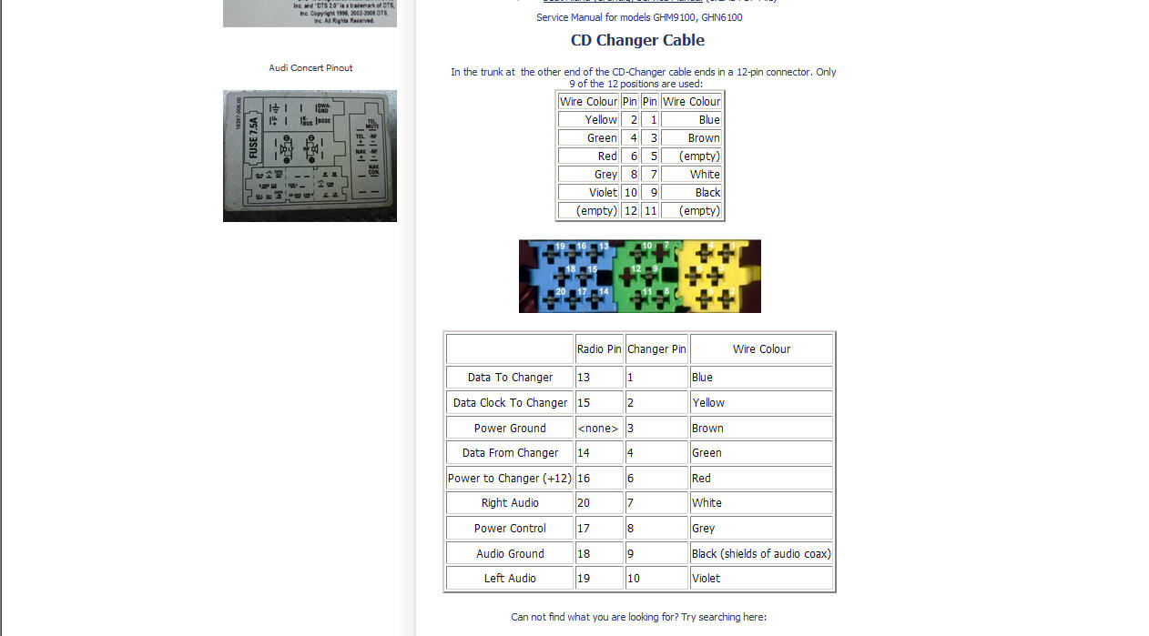

Някой има ли схема на въпросния кабел имам оригиналната част която е към ченджера и предната букса към касетофона но са с различни цветове и не знам как да ги свържа

Докато чакам някой да ми отговори след доста ровене открих каквото ми трябва ето и схемата ако на някой му потрябва дано е полезна
