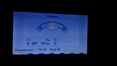

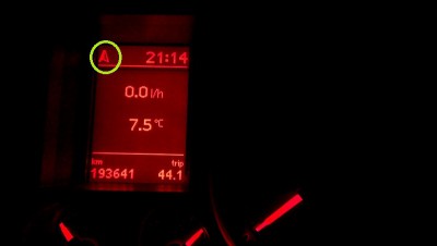

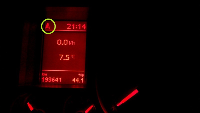

Преди няколко дени си обнових софтуера на навигацията (MFD2). По време на ъпдейта всичко премина безпроблемно. Обаче след няколко минути забелязах , че не ми показва посоката в екранчето който се намира в таблото:
След дълго ровене из чужди форуми успях да открия само два коментара и те бяха: Единия гласеше, че трябва да се кара около 20 км, че навигацията да открие спътниците. А другия коментар, че е трябвало да се кара около 1 час пак за да открие спътниците. Шофирал съм над 200 км и над 2 часа БЕЗ РЕЗУЛТАТ !

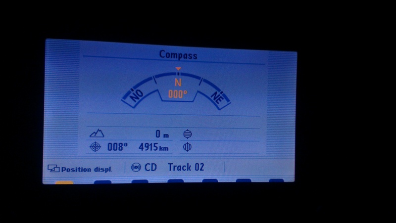

Ето и в компаса не ми показва нищо:
Вече мисля, че май трябва да се синхронизира навигацията с VAGCOM.
Моля ако някой се е сблъскал с подобен проблем да ми помогне, ще му бъда много благодарен !

Кой и как ти обнови софтуера?Дай повече инфо от коя версия на коя премина.Провери ли за грешки с подходящ диагностичен кабел?

Софтуера аз съм си го обновявал. Записваш на CD файла който е едвам 8,39 мб поставяш го в CD'то и се чака около 1 час. Преминах от версия 28 към 30. После видях,че не ми показва посоката в дисплея и компаса и пак върнах старата версия, обаче без резултат. Несъм проверявал. Обаче утре мисля да закача кабела за диагностика и да проверя дали ще ми изкара някаква грешка.
