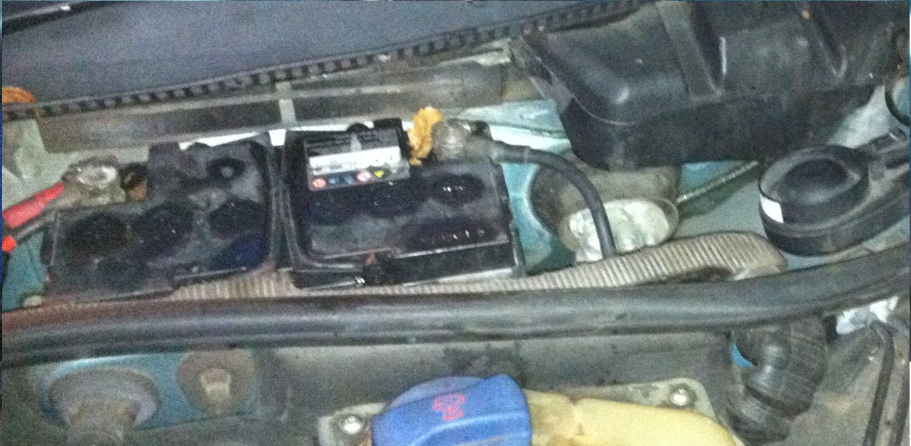

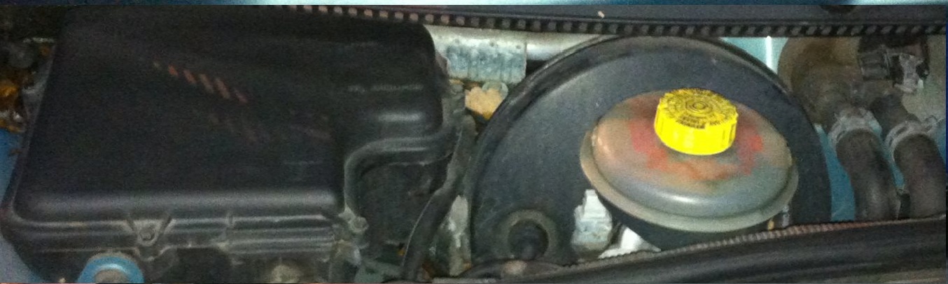

някой може ли да ми каже от къде мога да прекарам + за усилвател от акумулатора към купето passat b5 TDI

някой ако може да каже от къде може да мине + да пише

На главното табло в краката на шофера има много масивна шина +12V мината през 60 или 80A предпазител. Ако не е много мощно стъпалото си хвашай + от там.

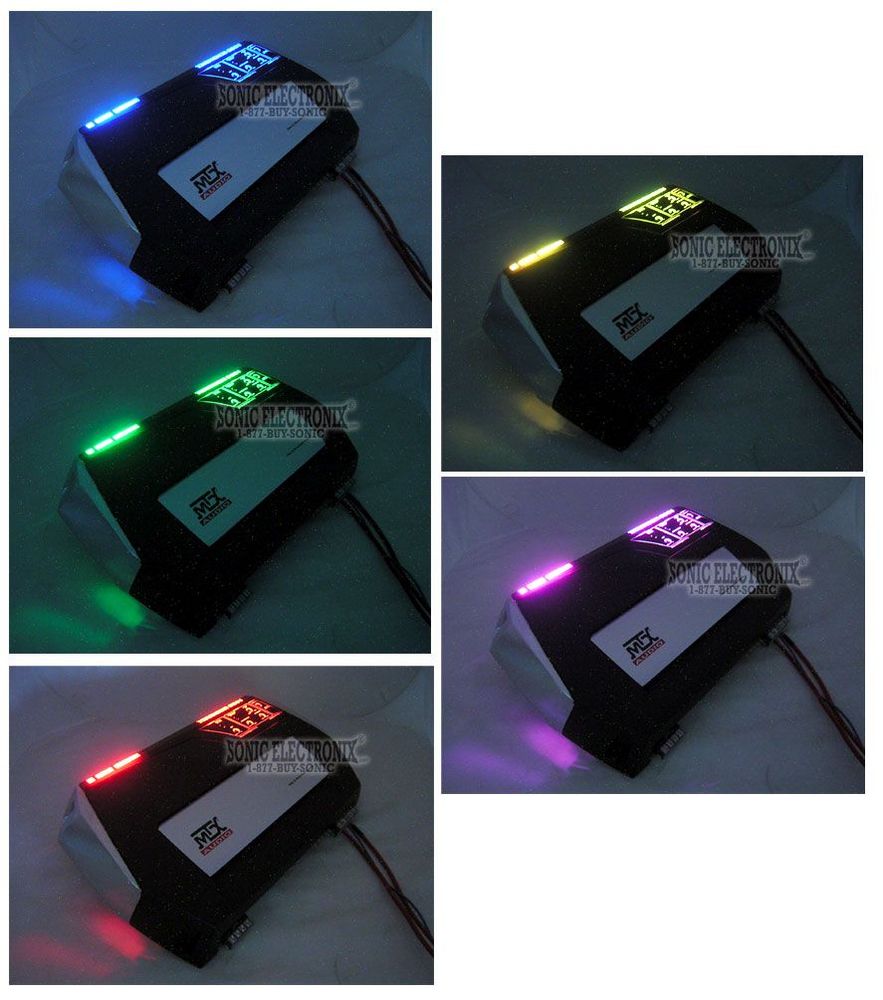

стъпалото е MTX audio

Модел?

THUNDER 3404

Хващай го за таблото, не би трябвало да имаш проблем.
