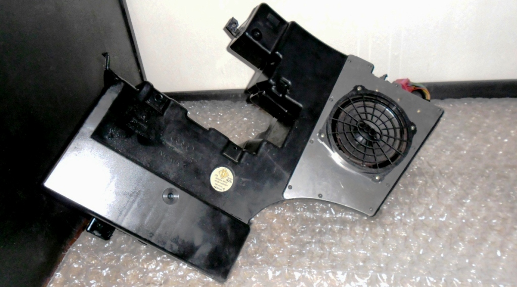

Този концерт е бил от кола със музика BOSE, там задните и субуфера дето е в дясната ниша на багажника се захранват от усилвател, който се намира в субуфера.
По принцип можеш да вържеш по 2 говорителя на канал ама трябва да са последователно свързани.
Аз бих потърсил по моргите субуфер от BOSE със стъпалото.

Ето това включване чаках. Ясно е че ще търся цялата система с всички кабеляци и оригиналните говорители от задните врати, само малко да се постопли, да позволява времето за разглабяне и т.н. Благодаря много за инфото :th_up , така няма опасност да изгоря касетофона, нали... :rolleyes

Даже ще грее по-малко защото съпротивлението на канал ще стане 8 ома и тока ще е на половина.

Не се сдържах дълго. Вече свири в багажника.
