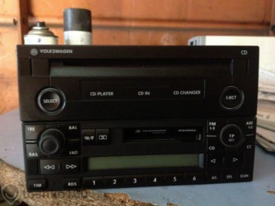

Колеги имам касетофон бета и скоро си взех оригинално сд което се слага над него.работи си няма ядове но като пусна фаровете и несветват копчетата това заводско ли е така или има проблем някаде защото проверих диодите и няма изгорели. Моля помогнете ,че много искам да го накарам да светне.

Колега липсва ти буксата зад CD плеъра се монтира! Обърни внимание, буксата е двойка + и - като плюса се връзва на евробуксата на касетофона за пина който е осветление и на касетофона! Минуса си е на минус или корпуса на касетофона!

Колега на сидито имаше само една букса която се свързва с касетофона и гледах отзаде имаше два входа на за букси единия е за чейнджара а другата е малка с 2 пина тя ли е за осветлението на сидито? ако е тя да я вързвам само че я гледах имаше изгоряла пътека и кондензатор но това не е проблем ще ги оправя само тя да е за осветлението??

Колега 8пиновата букса синята си е една и ти си я вързал където трябва! Говоря ти за гнездото двойката зад плеъра! Хайде ще почерпиш давам ти линка с най евтиния вариант да си купиш оттук! Буксата е същата от опит знам :)

Колега много мерси за помоща днес ще я вържа но бес букса единствения проблем е че има една пътека изгоряла и един транзистор и днес мисля да го сменя и дано проработи

Колега светнаха и са супер,благодаря за помща

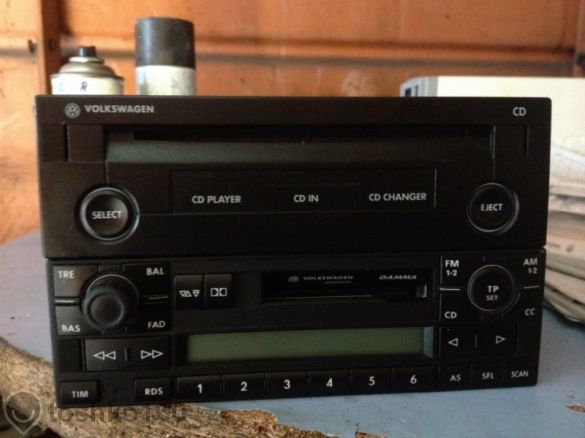

здравейте колеги! И аз направих същата манипулация с несветещите копчета на CD-то, светнаха, но при пускане на габарит другите три индикации, които се намират на панела отпред, а именно CDplayer, CDin и CDchanger светят на половина по слабо и обратното, след като изгася габарита светлината им се усилва. Въпроса ми е, това нормално ли е или съм объркал нещо при свързването?

Няма какво да объркаш, буксата + и - тоест или свети или не! При включени габарити светлината намаля според светлината на таблото! Имаш усилващ светлината бутон на габарити и можеш да променяш от слаба към по-силна светлина! Сравни осветлението с касетофона, би трябвало да светят еднакво като сила! А тези Cd player, in и changer светят едновременно ли? Ако да не е нормално! cd in свети когато в плеъра има поставен диск! Cd changer свети само когато минеш на режим чейнджър ако имаш свързан такъв!

аха разбрах, всичко ми е свързано наред! Имам оригинално CD, оригинален чейнджър и YATOUR-дигитален симулатор на чейнджър с флашка. Няма нищо по хубаво от оригинална музика с оригиналната подсветка, без кичурски работи, бас каси и усилватели!
