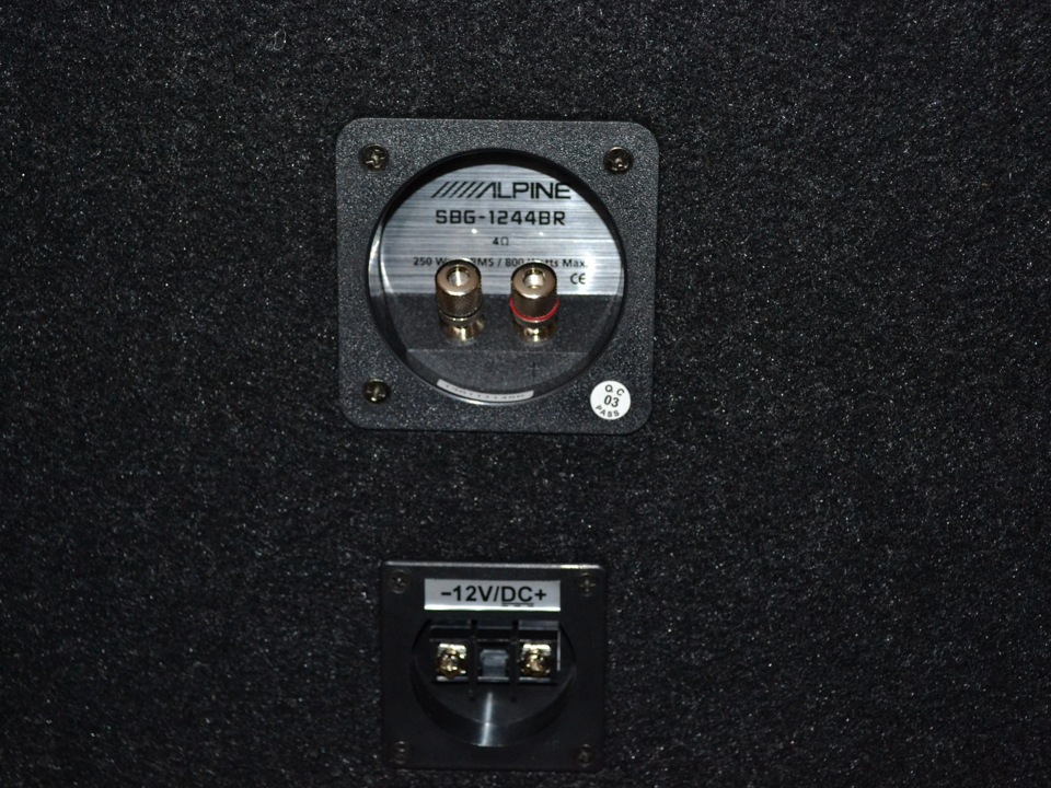

Колеги взех този модел http://electron.bg/alpine-sbg-1244br-p-180013.html проблемът е , че незнам как да свържа ЛЕД светлината която е във кутията зада свети .Помагнете :bowdown :bowdown :bowdown

Ами на долното имаш +/- Там му пускаш 12 волта и ще светне.Ако наистина е с ЛЕД осветление спокойно можеш да му вържеш + за осветлението към дистанционния + който идва от плеъра и който ти пуска усилвателя.Не би трябвало да го натовари много.
