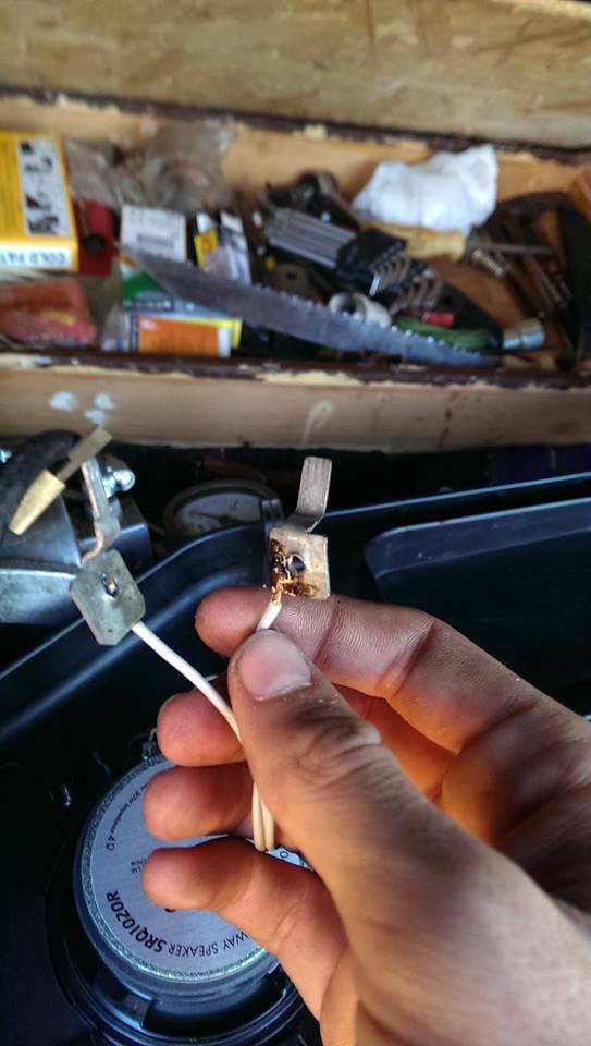

Отзад като слагах колони вижте как го измислих да не вадя кабела от тях :) преди 1,2 години беше работата :beer
