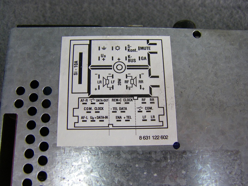

Здравейте,купих си ЦД Pioneer 5700BT,но не се изключва само, когато го свързах както радиото Гама5,когато извадя ключа.А когато го направих с плюс през ключа,пък не работи след неговото изваждане?

Така е защото плюсовете трябва да са два,качи схемата да я погледнем

Аз го свързах така / Черен-черен(това е масата)
Червен - към плюса през контакт
Жълт - към пост.плюс
Син с бяло - към S кont.
Оранжев - към осветлението.
Първоначално мястото на жълтия и синьо белия бяха разменени,но ги оправих.
Но се чудех тези Scont,Kbus,Mute i Gala за какво са и при Пайнера имат ли значение.
Сега има ток и без контакт,но може ли и при вадене на ключа да се гаси,и след това без ключ да си работи като Гамата.
Гледах по снимката;
Гледах по снимката;

Прегледай тази тема, ако не си, за инфо за другите клеми.
Като гледам схемата, горния ред, от ляво са маса/ минус и осветление, а под тях постоянен плюс и плюс от контакт.

Просто размени на преходните кабели червения и жълтия кабел. Би трябвало дори да са с кабелни обувки.
