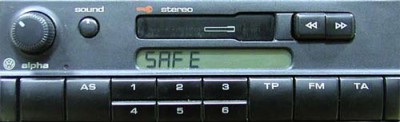

Пичове имам проблем с касетофон от голф 2.Първо не мога да си настроя дадена станция тъй като съм с трансмитер и флашка.Второ,мисля че може да са се развалили копчетата за превъртане напред и назад защото гледам снимки в нета копчетата са навътре ,а мойте стърчат напред и като ги натискам влизат и пак излизат.Като ги задържа ми излиза някаква станция и като ги пусна се маха.Трето,имам заседнала касетка в касетофона как да я махна най-лесно ?Касетофона е VW Alfa.

Заседналата касетка ако не поиска да излезе като я побутнеш малко с отвертка през отвора, ще трябва да вадиш радиото и да разглобяваш, докато стигнеш до касетката.
След това пробвай пак копчетата дали са в ред.
Станциите би трябвало да могат да се настройват, дори и да си с трансимер - той ползва само една честота общо взето.

Като почнеш отзад-напред всичко ще си дойде на мястото.
Касетката ако я е пекло слънцето една година, е станала на баница, за това не излиза, за това и копчетата стърчат. Като я извадиш, и те ще потънат, и радиото ще заработи.
