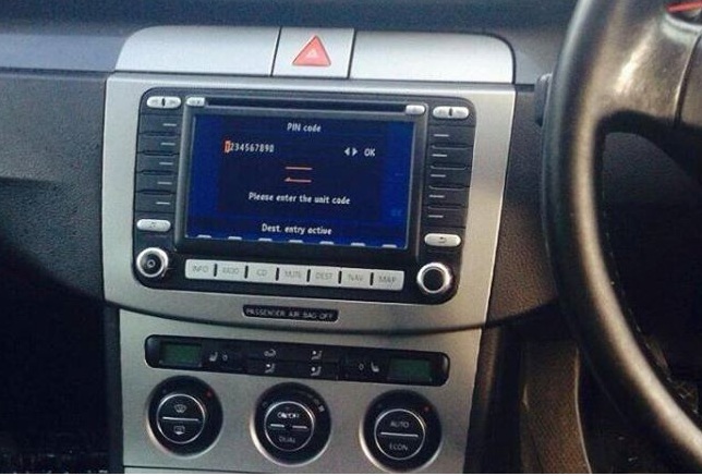

въпроса ми е къде трябва да свържа лалетата на passat b6 със стоковото узвочение
https://www.facebook.com/photo.php?fbid=839415959413226&set=pb.100000344881214.-2207520000.1418512817.&type=3&theater

та кабела искам да го свържа към това

Бате, изпаднал си в лека заблуда. Това не е "стоково озвучаване". Ако е стоково(RNS510..RCDxxx) мога да ти съдействан но това е някакъв китаец ,а и снимката е огледална (волана е отдясно):)

Това е RNS 500, не е никакъв китаец и просто колегата може да е с десен волан. :c020

както каза колегата vasil4o97 това не е никакъв китаец :biggrin стокова си е.... може да е добавена допълнително но аз така я купих така че не знам ! колата е английска но не мисля че това е от някакво значение
но да аз чакам някой да съдейства защото нямам идея как трябва да стане нямах късмет и в търсенето как ще стане
единственото което знам е че се използва оригиналния модул :Mr Green Fun къде се намира как изглежда нямам идея :bowdown

Не съм запознат с плеъра ама порових в гугъл и намерих информация че RNS500 няма изходи за усилвател. Ше трабва конвертор от високо към ниско ниво, който взима сигнал от изходите за колоните. Лошото е, че в общия случай ползването на тези преобразъватели води до лошо качество на звука.

radi_nrj написа:Не съм запознат с плеъра ама порових в гугъл и намерих информация че RNS500 няма изходи за усилвател. Ше трабва конвертор от високо към ниско ниво, който взима сигнал от изходите за колоните. Лошото е, че в общия случай ползването на тези преобразъватели води до лошо качество на звука.
Колегата е е прав, но ако все пак решиш:
Преобразувател високо-ниско ниво FH107
http://www.thunder.bg/product_info.php?products_id=930
Преобразувател високо-ниско ниво FH303 с усилвател
http://www.thunder.bg/product_info.php?products_id=931

Навигацията си е оригинална и е модел MFD2 ... И аз имам същия проблем. Видях е ebay някаква букса която се слага отзад и от нея излизат чинчове, но нз дали става.
