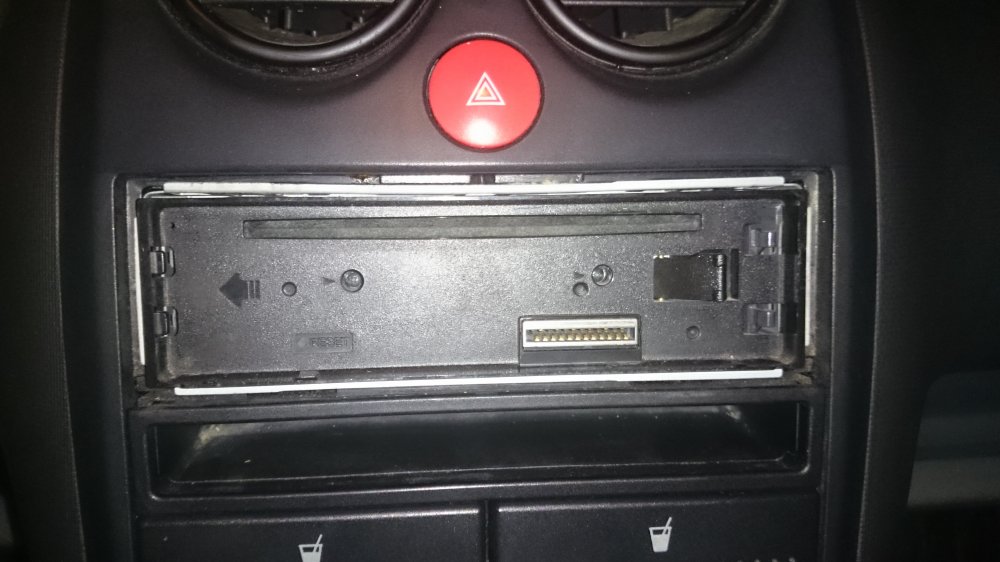

здравейте колеги, колата си я взех със сидито. реших да сложа още 2 колони на задната кора, но уви не мога да го измъкна. трябват си щипки явно за модела. дали има някой?

Колега я дай снимки без панела. Моето LG, което е по стар модел, се вади с тел - има две дупчици около 1,5 мм в двата горни края. Там се пъха по здрава тел или пирон, натиска се и се освобождава от шейната :th_up

качвам снимката

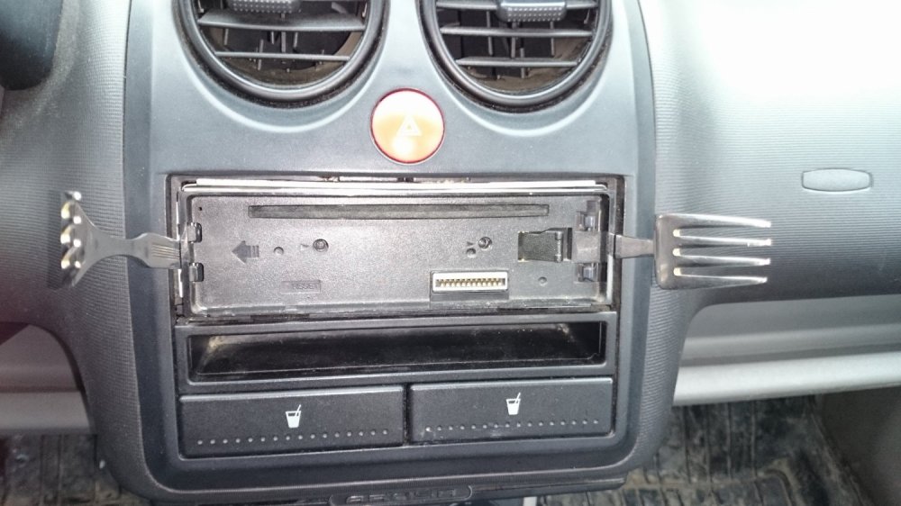

нещо няма много отзивчивост... та неволята дойде и ми помогна, получи се с две вилици, щракна и излезна...
