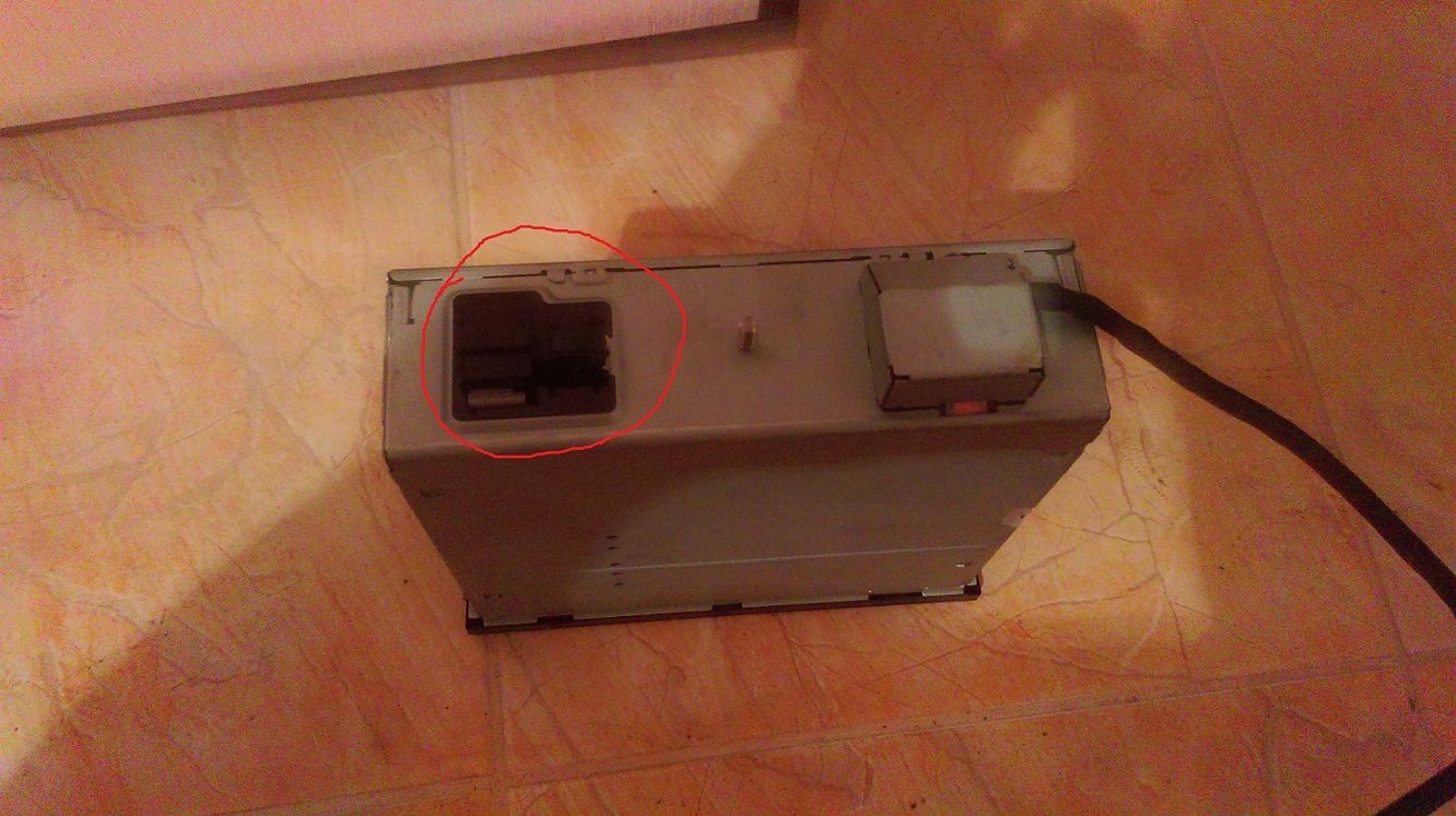

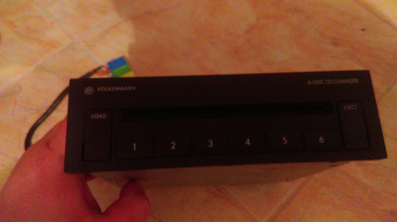

Имам оригинален changer за vw, Проблема е че не светят копчета като дам на габарит. Каква може да е причината???
Има и една букса с два извода отзад, която не знам за какво е???

Правилно си се ориентирал колега,точно това е буксата за осветление.
единия пин е + и се връзва на евробуксата на пина на осветлението, а другия е минус.

Оооо благодаря ти
